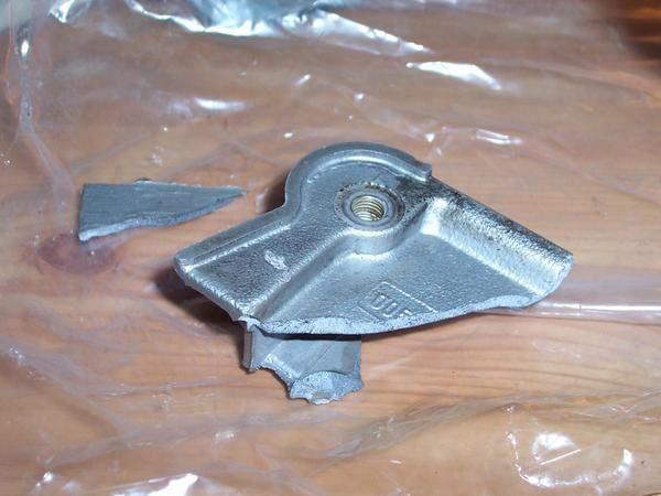

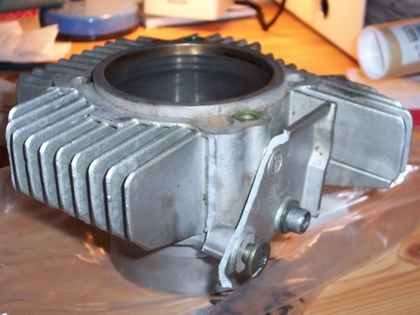

Voila quelques photos.... :cry:
et la partie de cassée
la convalescente....

« Réponse #14 le: 07 mai 2006, 20H 42mn 36s »
C'est moche et puis une soudure ca va pas etre terrible  :?

Merci pour les photos, c'est triste mais ça pourra peut-être nous servir un jour.
Désolé et bon courage !

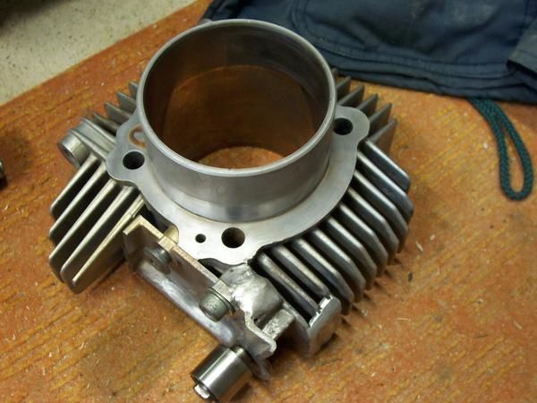

« Réponse #23 le: 14 mai 2006, 21H 07mn 16s »

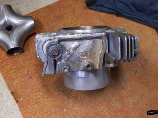

voila la soudure.
on a fait un petit longeron en alu découpé sur mesure pour souder le long et solidifier le tout
de côté, c'est pas superjoli, mais ça me semble bien costaud

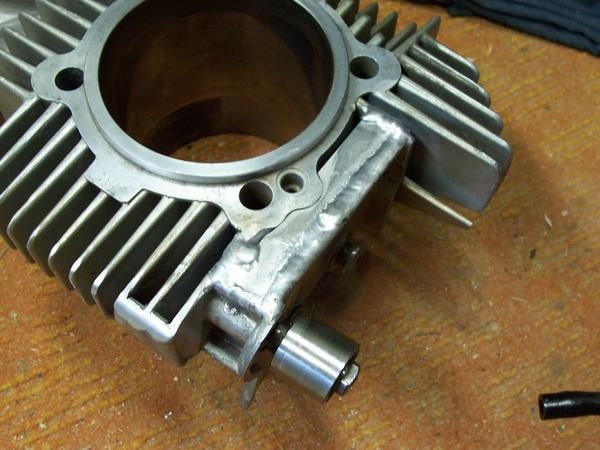

et vu de dessous
on a bien solidifié le pas de vis, pour pas avoir 2 fois le même pb

« Réponse #24 le: 14 mai 2006, 21H 14mn 08s »
superbe !!!!  :cheers: :cheers:
voila qui doit te faire plaisir
juste un truc , j ai peur que ca se refroidise un peu moins bien derriere non ?
faudrai peu etre percé le renfort superieur

C'est du travail propre et la leçon coute pas trop cher au final.
Quand tu revendras ta moto, si l'acheteur te pose une question au sujet de cette réparation, ben t'auras qu'à lui répondre : Leçon N° : pas taper au marteau sur les endroits qui sont en porte à faux.
Et pis c'est tout, ça pourra lui servir aussi  :wink:

Moi ce qui me fait peur maintenant, c'est la déformation qu'a subit ton cylindre en le soudant ! Surtout avec les renforts qu'il à mis il a du chauffer un max ! Attention à pas foutre un piston en travers, qui coutetait bien plus cher qu'un cylindre !  :wink:
J'ai pris une boite de vitesse dans la gueule aprés soudage de carter  8O

tout à fait, le cylindre réparé risuqe de pas chauffer de la même manière, à la même vitesse, voir après les segments, et compagnie. Mais le boulot est pas mal !
