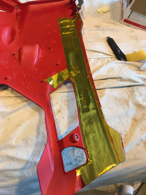

Tu veux faire pareil?

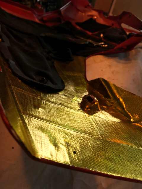

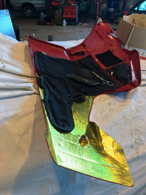

Carénage Droit: Simple scotch thermique:
Carénage Gauche: Protection thermique plus scotch pour la finition dorée. J'adore.  8)
« Modifié: 01 juin 2023, 22H 31mn 12s par Little monster »

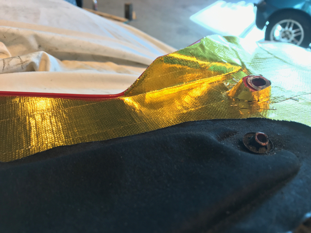

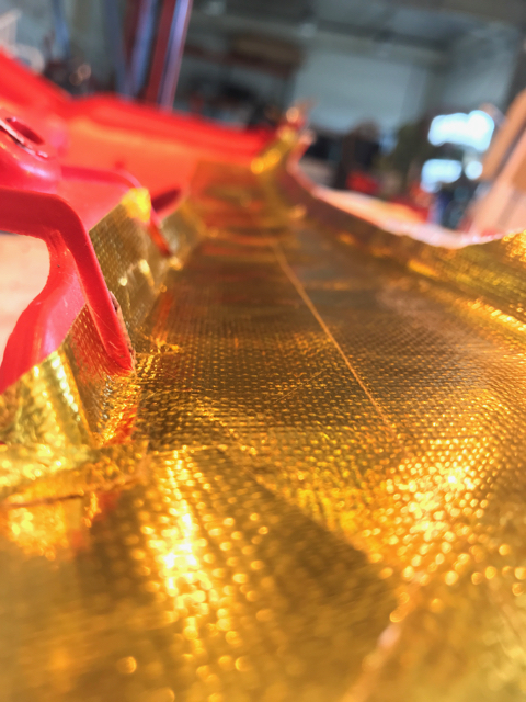

Après tu peux pousser le tuning.
J'aime, ça fait RACING.

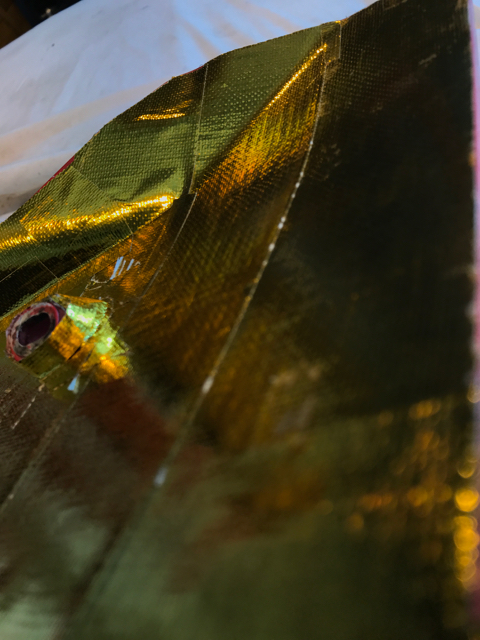

Certains payent cher pour les enlever, moi je m'échine à l'ajouter  :)

Ensuite, il faut protéger les carénages en mettant des adhésifs thermique (épaisseur) en fonction de la proximité de la ligne avec le carénage => amazon est ton ami => https://www.amazon.fr/gp/product/B01DZSAIRS/ref=ppx_yo_dt_b_asin_title_o00_s00?ie=UTF8&psc=1
puis du scotch résistant à la chaleur (or) => https://www.amazon.fr/gp/product/B08VWB6GY6/ref=ppx_yo_dt_b_asin_title_o09_s00?ie=UTF8&psc=1
