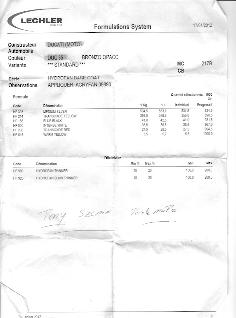

Comme promis, voila la composition de la peinture pour refaire le bronze du cadre et des jantes:
