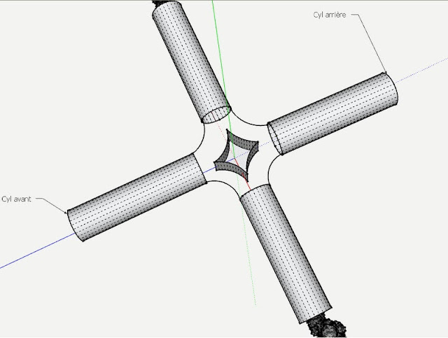

  • Modification collecteur d'échappement
J'avais idée de modifier ce collecteur dans le but de "libérer le flux de gaz.
J'ai trouvé un topic relatant cette modif, merci à l'auteur dont je me suis inspiré ==> Gaaazzzz
Voici la bête en version d'origine:
Voici la bête en version tripes à l'air:
(Désolé pour la qualité des photos prisent avec un téléphone à l'atelier de mon pote)
Découpe au Plasma
Découpe des organes à greffer: en haut, la paroi interne, en bas le chapeau supérieur et inférieur
Nous avons soudé une paroi permettant de diriger les gaz vers les silencieux sans créer de perturbations dans ce "croisement"
Allez on ferme !!!
Une fois le tout terminé, nous avons "passivé" l'inox, avec un acide spécial, afin qu'il retrouve une certaine fraîcheur !!
J'ai hâte de tester ça  :dribble:
Mise à jour 15 juillet 2013
Ou bon enfin, c'était pas terrible au niveau rendu perf/réglage injection. J'ai mal calculé mon coup, donc, j'ai décidé de me pencher sur le truc et j'ai dessiné ça:
Réalisation de la pièce avec l'aide d'un pote artisan Ferronnier
Dessus fini
Dessous fini
Y a plus qu'à tester  :P

Petite question: Quelle influence a eu la modification du collecteur sur le fonctionnement du moteur ?
Aucune idée, elle n'a pas encore craquée  :wink:
Pour le moment la moto est remontée en partie.
D'ailleurs au moment où j'écris ces lignes, la dernière couche de vernis sèche sur les platines repose-pieds. (4 couches pour pas avoir la peinture qui se barre après 2 jours de roulage.)
Là, tout de suite, il manque les jantes, monter les valves et les pneus, les réglages de-ci de-là vérification intégrale des serrages de tout partout (Té, bracelets, support de plaque maison, échappement, etc.) et les essais routiers pour demain ou samedi.

En fait, je tente de récupérer des watts où je peux car je me fais un peu chier avec cette brêle, enfin tout est relatif mais il est vrai que je pense avoir fait le tour en terme de "puissance" moteur.
Certes, ce n'est pas un foudre de guerre d'origine mais il y avait un coté coup de pied au cul dès qu'on commence à essorer la poignée que j'ai perdu et  que je ne retrouve plus même après divers réglages , vérification du moteur, passage en PSB de 14Etc.
En fait, à maintes reprises, j'ai saoulé mon pote Adam, grand sorcier et coéquipier de Peter Clark à la belle époque, en lui soutenant que le moteur n’avançait plus...
J'étais dans le faux, quelques potes à moi, des pistards de longue date ont essayé cette machine, et tous sont catégorique: J'ai franchis le cap fatidique  :cry:
Bon pour aller chez mon coiffeur, ça ira  :D (comment y s'la pète lui  :roll:  :D)
