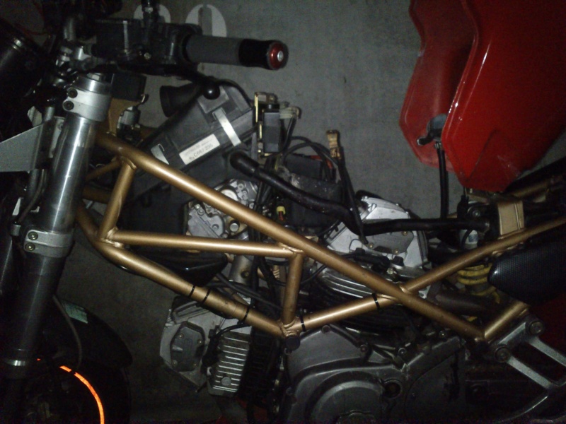

Ton coupe circuit, c'est le gros bouton rouge qui est juste au dessus de celui du démarreur.
Le relais est normalement situé sur le cadre côté droit. Il est de forme ronde et entoure de caoutchouc.

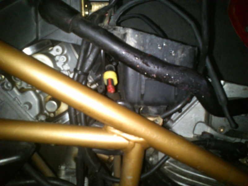

Ce n'a peut-être aucun rapport mais je viens de voir ça :
La cosse jaune et rouge qui n'est pas branchée.

Donc je suis allé la rebrancher et tap'ot'er sur le coté droit de la moto et paf elle a démarrée.
Donc c'est le relais ;)

PS: je me demande toujours qu'est ce que c'est cette cosse non branchée :s

Normalement il doit y avoir un capuchon sur cette prise, mais je n'ai jamais su à quoi elle sert. Sûrement pour contrôler l'allumage avec un appareil spécifique.
Sinon content de t'avoir rendu service.  :cheers:
