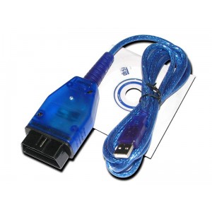

Suis en pleine investigation sur le sujet...
A priori, cable KKL VAG pour aller du PC vers une interface 16 pins, puis un adaptateur Fiat 16 Pin vers une broche 3 pin + 2 crocodiles pour brancher à la batterie...
Je crois que je vais avoir un PC a changer bientot
Cable KKL
Cable OBD Fiat
Une mine d'or ce jpl250rs... Ainsi que son site... Un grand grand merci à lui (enfin, sauf si mon PC/ECU implose

Je vous conseil quand même d'avoir un port COM en direct sur le PC car si vous passez par un adaptateur COM / USB, les coupures vont être assez régulières et c'est plutot ennervant
