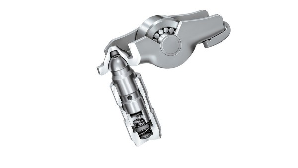

Citation de: Guillaume69 le 02 novembre 2020, 13H 00mn 18s
Sais-tu pourquoi l’attaque directe est revenue un moment à la mode? Je serai curieux de le savoir.
C'est pas trop ma spécialité (
moi c'est plutôt dans le calculo. que dans les "vis et boulons"
), mais il me semble en effet qu'il y'ait moins de pièce, que ça soit plus compact, plus simple à concevoir, et puis avec les poussoirs à rattrapage de jeu hydraulique, plus besoin de faire de réglage (
comme avec un système à écrou contre-écrou en bout de basculeur par ex., même si depuis on a aussi fait des basculeurs/linguet à rattrapage de jeu
), moins de vibrations.
Le standard auto. aujourd'hui, il me semble que ça soit ça :

Du coup c'est quoi le principe du rattrapage hydraulique des jeux ? Je vois l'actionneur sur le dessin, mais la mesure est faite comment ?
Prowler
Messages: 23 852
Jeannot Lapin naquit à l'age de 5 ans....
Re : tout foul' camp !
Réponse #33 le:
02 novembre 2020, 14H 29mn 39s »
Y'a pas de mesure, c'est la pression d'huile (d'où le fait que ça puisse claquer un peu à froid) et un système de clapet et ressort qui assure le jeu.
