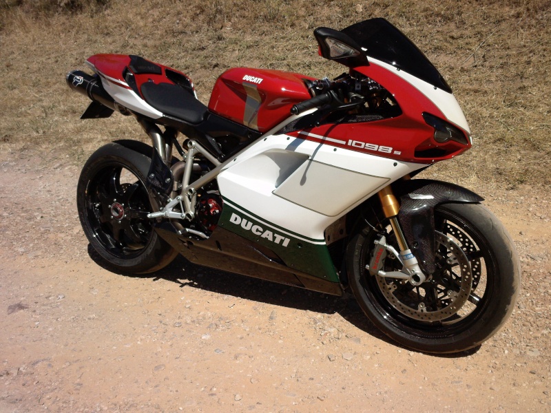

Dans l'immédiat ça va être K&N, PCIII + ligne en 70.
« Réponse #544 le: 27 décembre 2011, 16H 09mn 43s »
je vois que les ligne d'origine sont..... merdique pour de bon  8O
chabs
« Réponse #545 le: 08 janvier 2012, 11H 13mn 12s »
Après deux heures de démontage et deux heures de remontage (ne rigolez pas) la bébête est de nouveau opérationnelle. Gros point noir concernant le collecteur vissé sur le cylindre arrière qui est une vraie horreur à démonter, obligation de couper une clé de 10 et de la desépaissir à la Dremel  :ranting:. Bref...
Ça ronfle fort, ça craque dès la troisième compression et surtout ça ENVOIE DU BOIS!!!! beaucoup plus souple dès 2500 tours (on peut même descendre un peu en dessous avec le PSB 14). Je retrouve le gros moteur de mon ancienne avec une louche d'inertie en moins  :P, et surtout plus aucun trou sur toute la plage de régime.
Je continue à penser qu'elle était un chouilla pauvre avec les Yoshimura, vu qu'il n'y avait pas eu de réglage CO. Là elle démarre nettement plus facilement.
La ligne c'est un peu comme les FCR: suffisament cher pour hésiter mais au final ça vaut quand même le coup.  :thumbsup:
