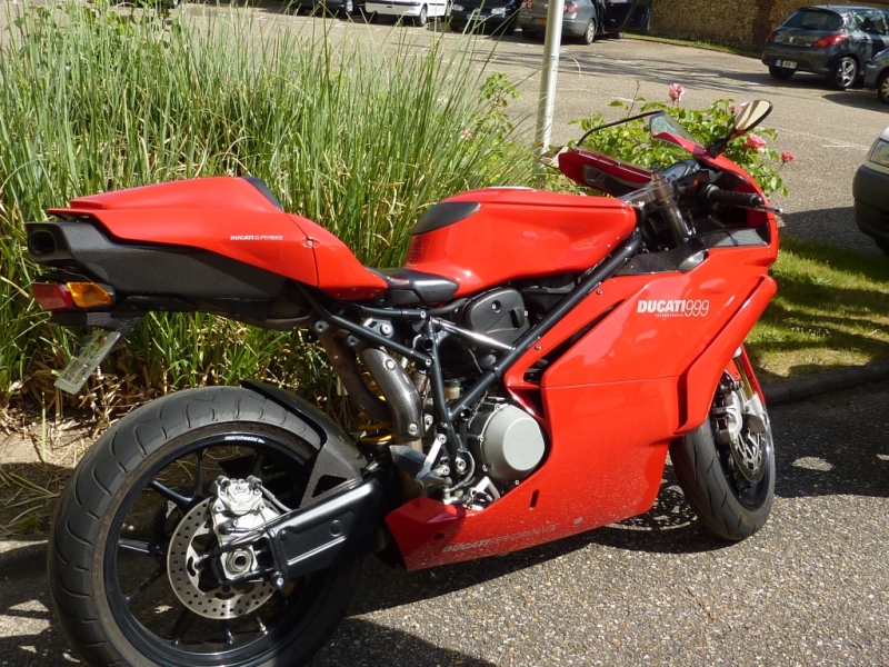

bonjour,
j'ai un 999s du 12/2005, 18000kms
je l'emmene chez pole position 77 pour changer les couroies par ce qu'elles avaient 2 ans, au passage une tite vidange moteur.
j'emmene donc la moto le matin (en roulant), je précise qu'elle roule tres bien je m'en sert tout les jours.
Je la récupere le soir, et la elle commence a avoir des petit manque quand j'accélére, je m'inquiete sans plus, je roule et la elle a de plus en plus de manque quand j'accelere, limite plus de puissance et elle pete au niveau de l'échapement.
Je m'arrete et les appelle et la on me dit qu'on viens me chercher.
1er diacnostique, un ressort au niveau de la boite de vitesse a cassé, est partis ce loger dans le carter d'huile moteur.
Maintenant, ce serais l'altérnateur qui aurais été aussi touché, et donc on me reclame la modique somme de 600 euros.
Vous en pensais quoi?
un alternateur peu t'il vraiment faire que la moto n'ai plus de puissance à l'accéleration?
merci pour vos réponses
