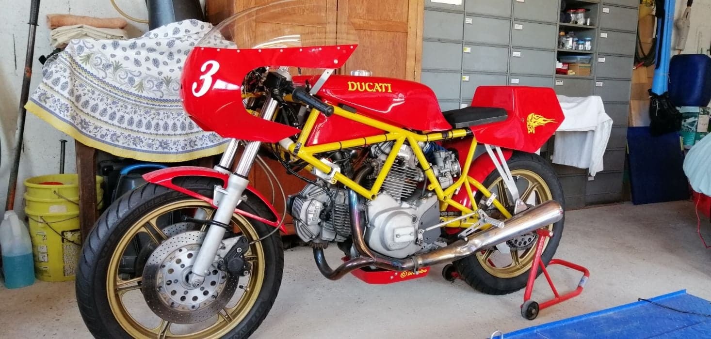

Salut a tous,
Après pas mal d'absence me revoilà a poster a nouveau.
Comme certains le savent j'aime bien les petites vieilles et donc après mon 350 Mono Mk 3 ( 1969 ) voici ma nouvelle acquisition.

c'est beau ca!
ca serait encore plus beau avec la paire de brembo P4-32D de F1/851 qui traine dans mes cartons  :D
tu vas la refaire completement a ton gout?

Merci Al,
Pour l'instant je la laisse dans cette configuration.
L'ancien proprio la laissé avec tout le système électrique d'origine (des kg) a gagner en réduisant du poids sur le volant d'alternateur et les babioles
a supprimer et un allumage électronique Guyonnet et batterie perdue.
Ceci dit je te contacterais plus tard en MP.

je voulais faire ca aussi, alleger le faisceau
et puis finalement, ayant le carton du pantah donneur, je me suis mis dans l'idee de lui coller un phare et une plaque.... ou de la vendre
bon je m'installe ici... ca promet d'etre bien  :thumbsup:

c'est beau ca!
Bon avec des étriers que tu as ça risque de faire moderne !

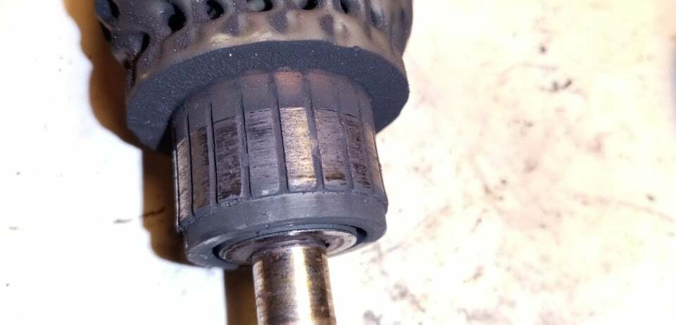

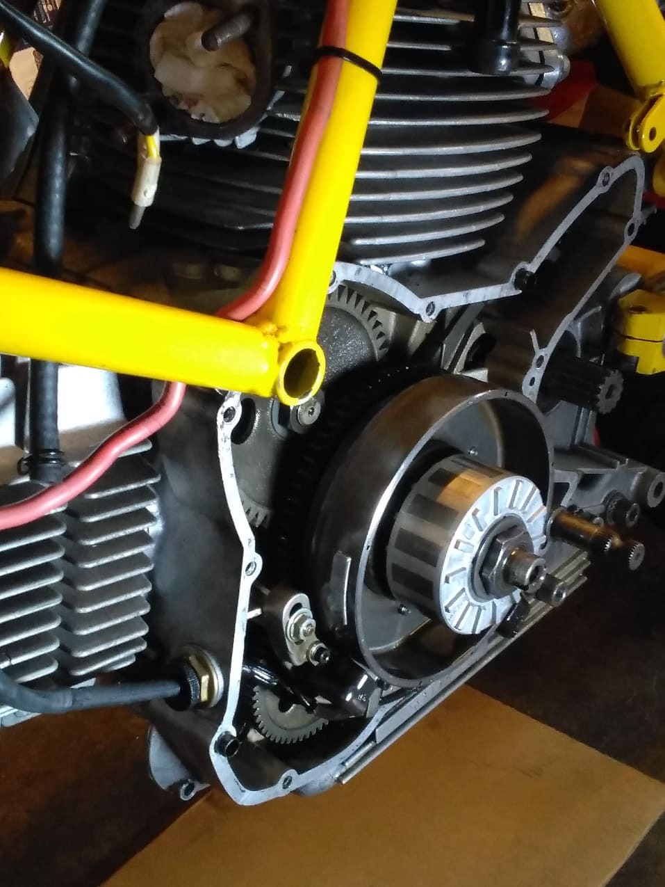

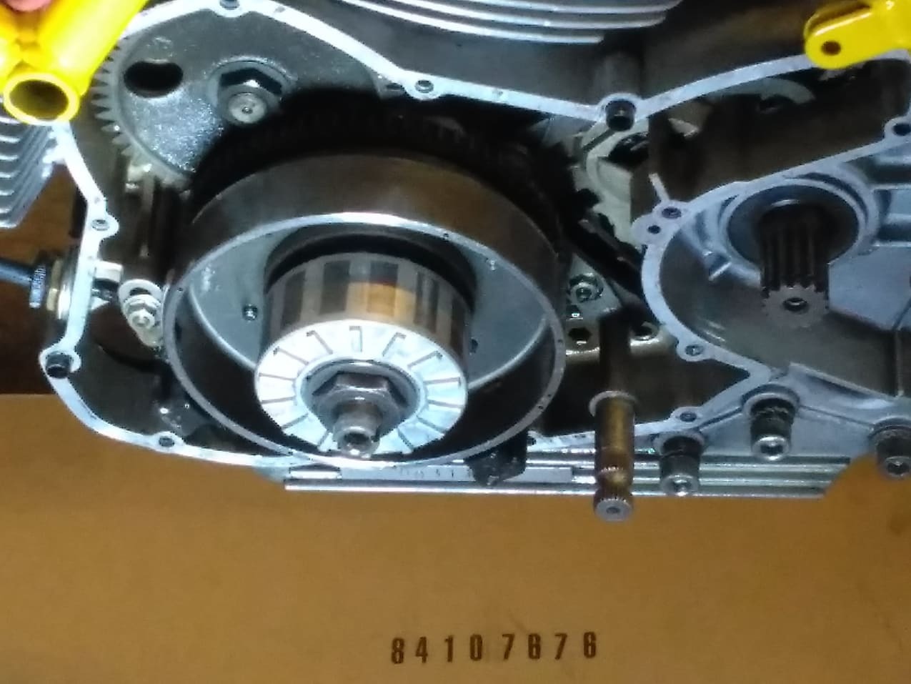

Bon voilà en ce moment je suis en train de démonter mon démarreur ( une des maladies des Ducati ) un bon nettoyage et réfection, remplacement des charbons et raviver ses portées du rotor.
Avant le démontage du carter d'alternateur j'ai acheté l'arrache qui va bien et permet de démonter celui ci sans rien abimer.....je vais mettre les photos plus tard......

La couronne arrière... :dribble: Love-i, Love-it!!!!
Tant que c'est ouvert, tu passerais pas à un allumage plus moderne, style 600SS?

A l'origine une couronne en 530.
Modifiée en 520 du côté droit.
Pour les capteurs d'allumage sauf erreur de ma part ce sont des 600 SS.
Regarde bien aussi l'arbre du pignon sortie de boite.
La boite a vitesses est a 6 rapports!
A chacun,l'âge venu la découverte ou l'ignorance...

Pour les capteurs, je vois pas bien sur la photo.
Pour la boite, je suis pas assez pointu pour voir la différence , ca fait tellement longtemps que j'ai démonté le carter. et il faudrait avoir fait le changement une fois, pour voir ce détail.
Et pour la couronne, c'est surtout le boulot d'allègement que je trouve magnifique... :dribble:
C'est une fourche de Yam 600 que tu as?

La fourche provient d'une Kawasaki 250 KR 1 en diamètre 41 mm.
Pour la boite 6 c'est du renseignement.
