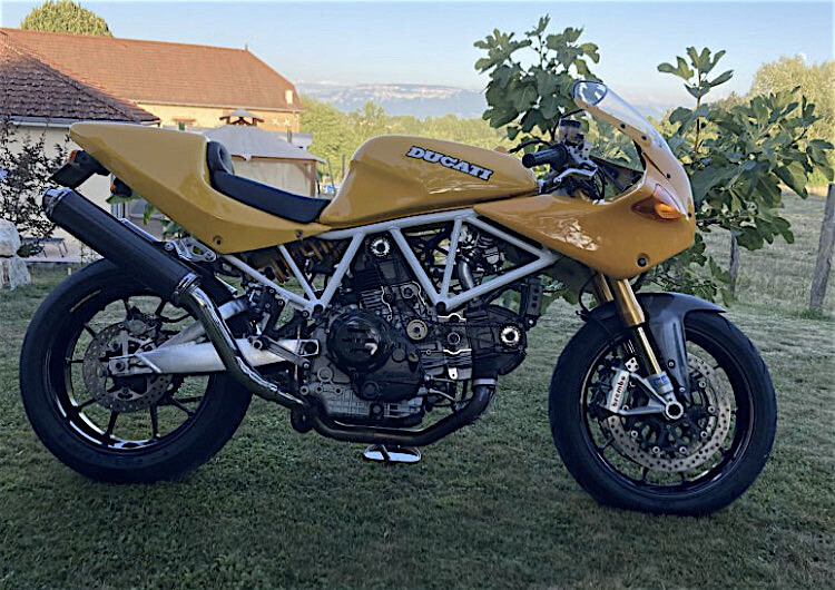

J'ai retrouvé les photos de la brelle de Yann sur le forum DMF :

Belle machine! mais une olhins, quelque soit le modèle donneur, restera hors budget pour moi. D'ou la recherche d'une solution nipone plus diffusée. Dans l'idéal, un train complet pour écarter les problèmes d'alignement disque / étrier et dimensionnel. Restera "juste" la longueur et le diamètre du tube de colonnes + quid du cable compteur.....
Les bras oscillants de 1000 sont devenus introuvable.

25 août 2022, 09H 56mn 22s »
Si tu penses à un train complet d’origine nipponne tu auras quand même je pense quelques heures de réflexions intenses pour trouver le moyen d’adapter le té et pontets sur le cadre du SS… ainsi que la jante arrière
Le proprio de ce magnifique SS avait bien galéré pour la jante arrière
