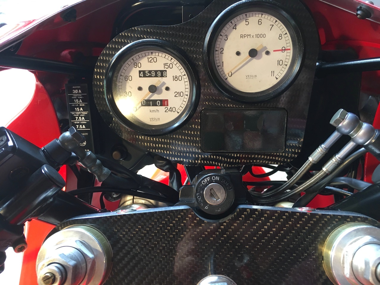

Dites moi les amis de la SS, l'un de vous aurait-il déjà monté sur sa belle des bracelets plus bas ? Style 888   :?:
Hors ligne domi
  • Messages: 350
Re : La SS du fiston.
« Réponse #32 le: 12 juillet 2024, 08H 05mn 53s »

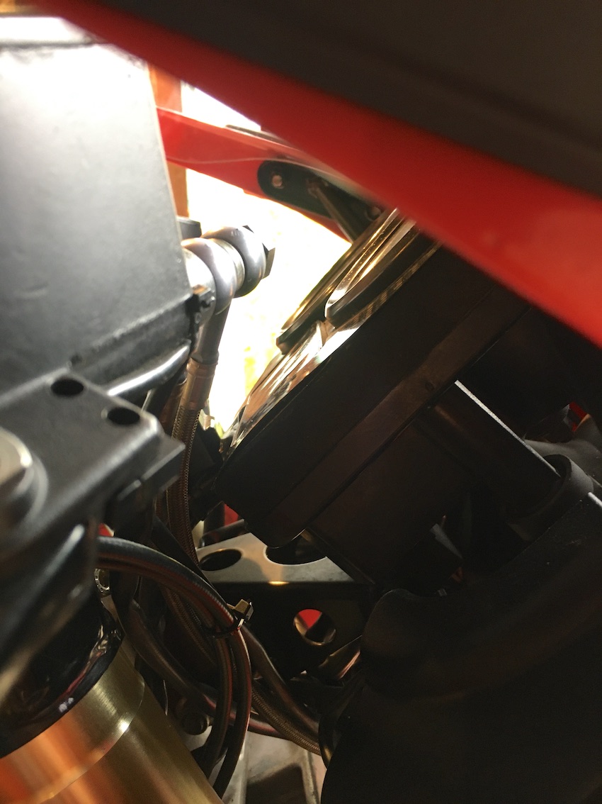

Le soucis de baisser les bracelets, c'est que câbles et durites cognent rapidement le TDB :cry:. A moins d'opter pour des bracelets vraiment plus incliné (type ssie) pour que les durites passent au dessus du TDB....
Les bracelets de GSXR passent dessus (en diamètre 50mm)  :wink:

Mais... Le montage passe avec les maitres cylindres d'origines ?  Ceux avec bocaux intégrés ?
J'avoue qu'en regardant de plus prêt, je ne vois pas comment les raccords banjo des durites peuvent passer avec le tableau de bord.  :lunette:

Sur ma Superlight, en effet j' ai des Tomaselli réglables en tous sens.
Nikola pour que les durits ne touchent pas le bloc compteurs, il suffit de les faire pivoter!
John

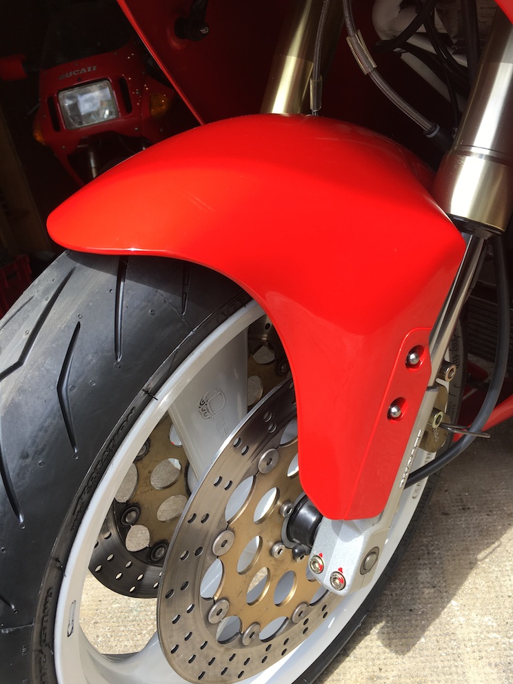

Premier essai avec des bracelets, mais sans aucun déport.. Et cela ne passe pas.  :annoyed:
Je comptais changer les miens sur le 888, je vais lui passer du coup.  :)
Changement des pneus aussi, et j'avais oublié que le garde boue avant était bien proche.  :roll:
Voila l'astuce du jour.
Et c'est bien mieux ainsi.  8)

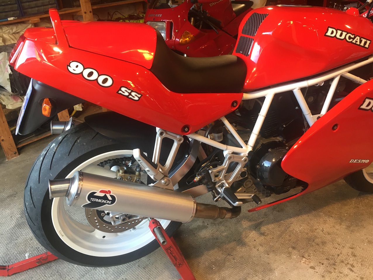

Ce n'est même pas la mienne, mais je l'aime quand même.
Et avec une paire de Termi, elle est encore plus belle.  :P

Tu l'as "légèrement" briquée, non ? Les roues ont l'air de sortir de peinture :wink:

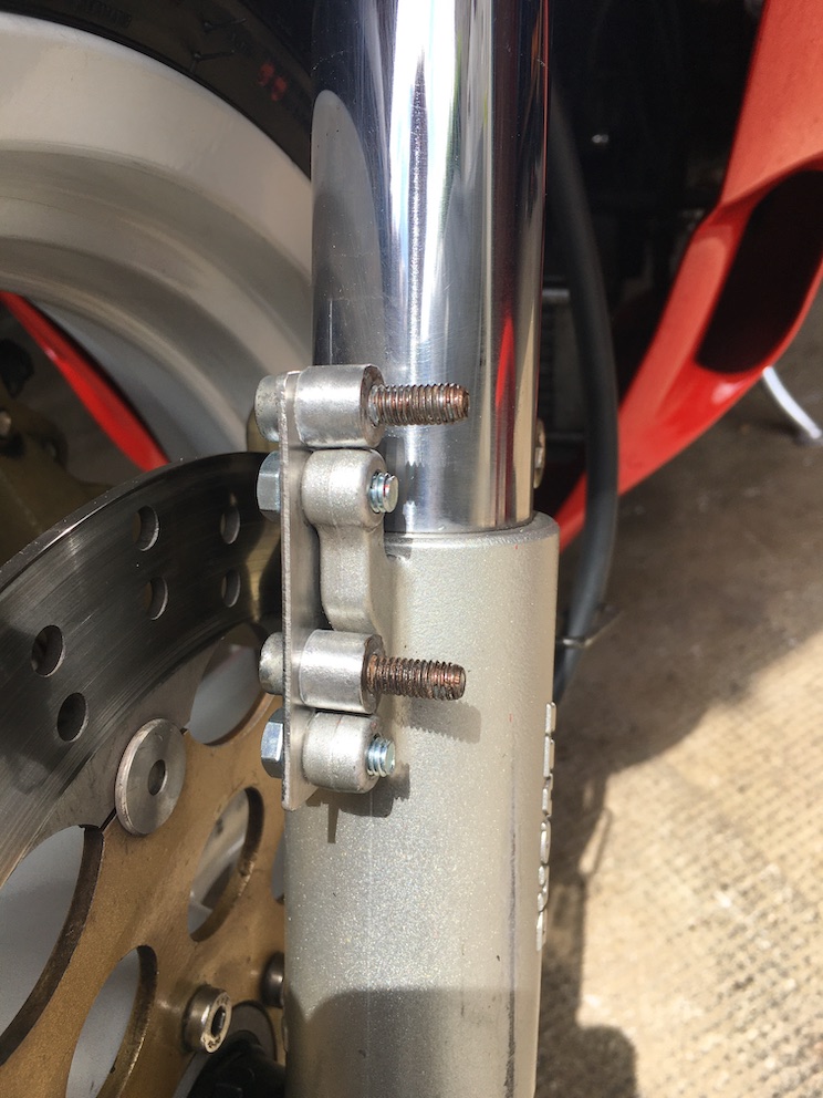

Mes yeux viennent de tomber sur ta platine de repose-pied droit; elle est différente de ce que l' on voit habituellement (fixation maître-cylindre AR). C' est spécifique au modèle 91?
John

Moi j'ai ceci sur un modèle 92

Et pour la platine de repose pied, c'est bien spécifique en 91.  :wink:

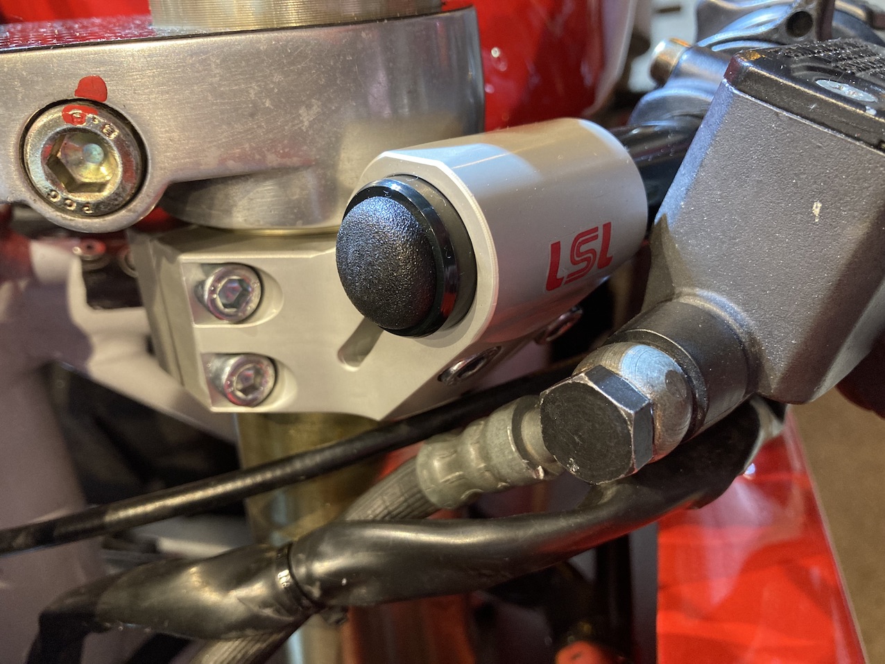

Avec un changement de bracelets, mais les maitres-cylindres d'origines ne passent plus..  :annoyed:

C'est toujours la même chose avec les bracelets adaptables, il faut adapter...  :cry:
Et l'esthétique n'est pas raccord avec le reste je trouve (couleur, forme,...).
Si tu ne trouves pas des diamètre 50mm comme tes adaptables mais compatibles, prends une paire de 916 en 53mm et tu usines deux douilles fendues en alu de 1.5mm d'épaisseur et l'affaire est belle (ou tôle d'alu roulée). L'esthétique et la position seront parfaites.  :thumbsup:

Toujours une histoire de gout, ils vont s'adapter avec des nouveaux maitres cylindres, ce sera l'occasion de monter des radiaux.   Et pas plus adapté en esthétique, mais bien plus performant pourtant. :wink:
