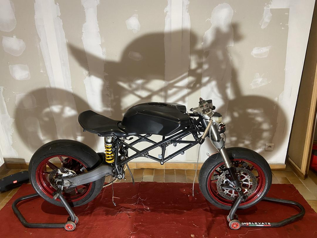

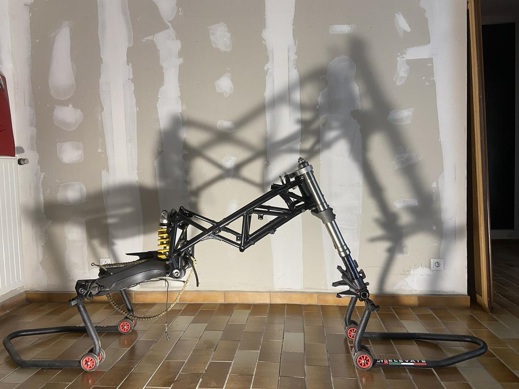

J'ai commencé à dégraissé les pièces et j'ai déjà assemblé la partie cycle.
Ca c'est ma base :

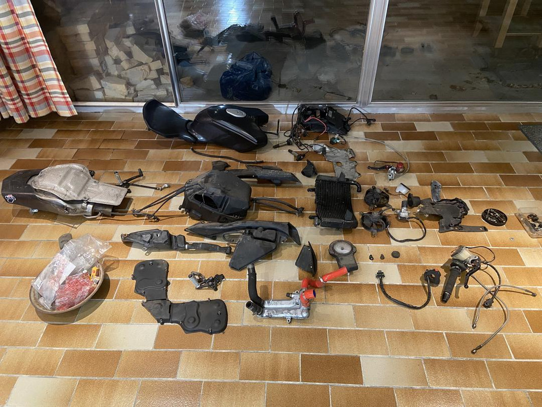

Ca c'est le bordel à inventorier et à dégraissé :

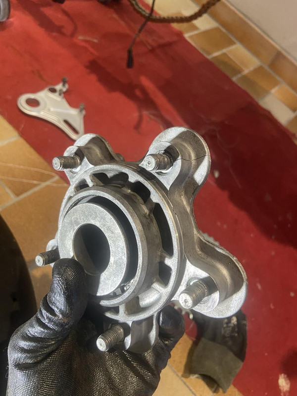

Bon déjà j'ai une pièce à changer de ce coté :
Je pense qu'il me manque une entretoise entre la roue arrière et le support d'étrier de frein.
Mais une fois monté, je n'ai pas de jeu, du coup il faut que je creuse la chose.

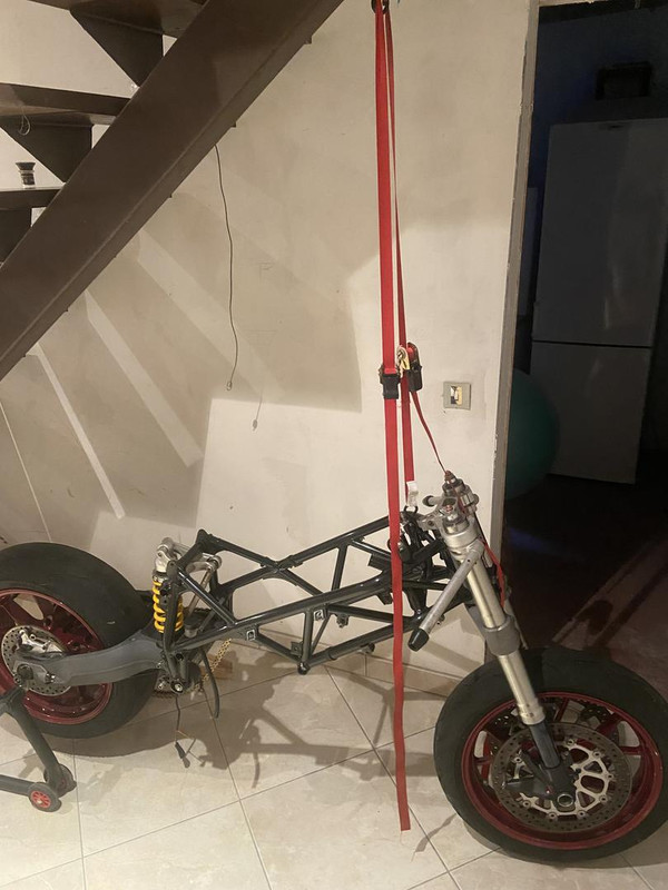

Système D pour descendre les tubes de fourches afin de remettre le demi guidon droit :
J'en ai profité pour remettre les maitres cylindre et remplacer le truc tuning rizomerde par un bocal d'origine :

 :bowdown: pour le palier, si c'est juste pour l'alésage du bouchon en bout un usinage reste possible
Ah ben ça ça peut m’intéresser dans un premier temps. Par contre qui peu me faire une chose pareille ?
Et combien ça pourrait chiffrer ?
