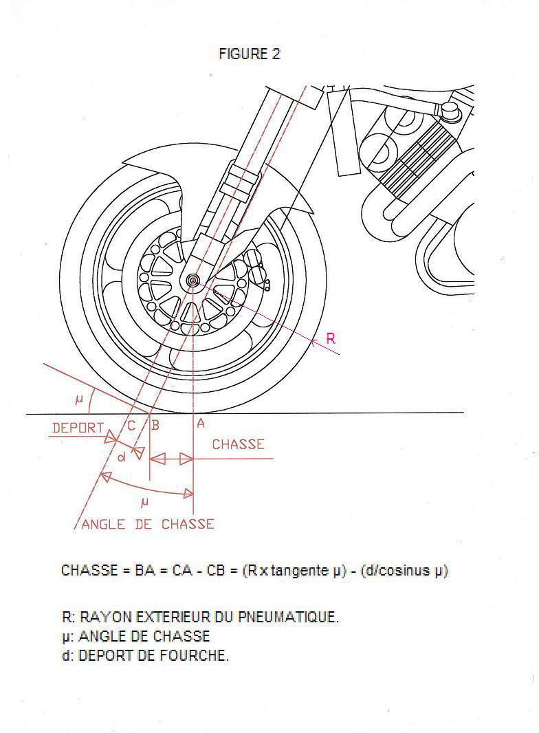

Ah mince,je vais étre obligé de faire le rabajoie( j'aime pas d'habitude),mais il y a deux petit point négatif au bracelet.
1:ca vous modifie la chasse et a tendance a vous bouffé du pneu avant et du roulement de collone un peux plus vite que d'habitude(uniquement sur route bosselé et bien viragé)
2:du fait de cette modification de chasse réduite ca peux vous rendre la moto assez instable a trés haute vitesse(sur route toujour)
je précise que ces remarque s'applique aux bracelet sous T et que ce sont des phénoméne remarqué sur longue durée(50 000 km a alterné sur mon ancien 600)
M'enfin c'est tout de méme un bien leger tribut a payé compte tenu de la gueule d'enfer que ca lui donnee....ca aurait méme du étre de série.

comment ça, ça modifie la chasse ?

Euh... la chasse n'est modifiée que si tu mets les bracelets au dessus du té de fourche et non en dessous, puisque tu es obligé de remonté tes tubes dans le té.
Dans ce cas la chasse est diminuée.
Pour l'usure des pneus, vue qu'il y a plus de poids sur l'avant, c'est logique... mais que vu le comportement de ce même train est amélioré, ce n'est pas un drame.

merci pour les compliment,je suis désolé j'ai du oublié de précisé...les bracelet au dessus.
le comportement amélioré?ou le bras de levier réduit en comparaison du guidon d'origine?
BEN OUI il faut voir ca,mais bon d'une maniére générale on aura toujour un meilleure resenti du rain avant avec des bracelet qu'avec un fat bar...tu le verai Stoner sur sa desmo avec un handdle bar(le modéle je bronze sous les bras) de 1340 fatboy? :D

Pour le comportement je parlais du train avant un peu flou d'origine... qui disparaît avec les bracelets :P
Très chouette ton monstre :thumbsup:
tu ne change pas la chasse de la moto,tu reduit la garde au sol en remontant les fourreaux,c'est tout!!pour changer la chasse il faut modifier l'angle de la colone de direction et le fait de monter des bracelets ne change pas l'angle de la colone!!le fait de les mettre en dessous fait que justement tu n'as pas a remonter les fourreaux donc tu ne reduit pas ta garde au sol!c'est tout!  :siffler:
edit : je dis des conneries... oui ce n'est pas la chasse, mais l'empattement qui est modifié... et donc çà influe sur le comportement de la moto
C'est ce que j'ai dit, pas besoin de les remonter
pour changer un angle de chasse on modifie l'angle de colonne,en modifiant la géométrie de ton train avant en l'abaisant tu réduit la chasse,pas son angle...

JOSS a raison.
On considère que la chasse est la distance au sol entre l'axe de la colonne de direction et la verticale passant par l'axe de la roue (cf. schéma ci dessous).
Donc si tu changes quoi que ce soit, cette valeur est modifiée.
Donc l'empattement et la chasse sont diminués.
pfff chuis fatigué et j'ai pas les yeux en face des trous ou quoi...
c'est ce que j'avais mis avant d'éditer au dessus... me suis juste trompé d'axe.
