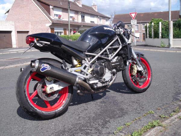

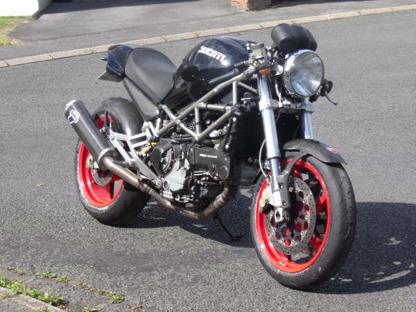

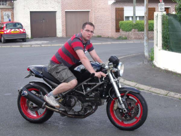

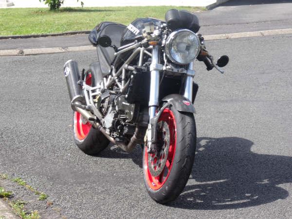

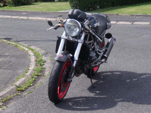

allez, voila les tof de mon cafe racer!!
voila niveau position c'est vraiment top!!! par contre, le rayon de braquage c'est vrement inssuportable, mais bon, sa penche c'est le pied!!! :)
alan_mars
Re : Topic officiel du mostro racing
« Réponse #1340 le: 22 juin 2009, 18H 24mn 47s »
Yay :) J'aime beaucoup la gueule que donnent tes bracelets :) les miens sont un peu trop droits je pense que je devrais les ramener vers moi.
Félicitation en tout cas :) c'est très réussi à mon gout :)
