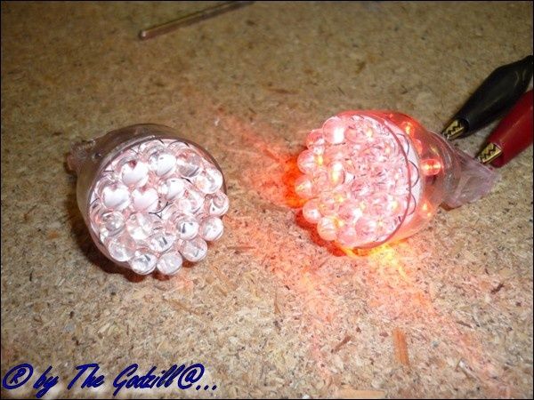

Culot transparent pour laisser passer la lumière en dessous dans le réflecteur, quelques mini diode en dessous (insuffisantes), des petites en frontal sur le pourtour et quelques grosses au centre pour le stop : ben c'est nul.
Je pense que si on veut vraiment des diodes, mieux vaut oublier l'ampoule simple, virer le réflecteur d'origine et mettre une platine avec des diodes qui couvrent toute la surface du feu.
