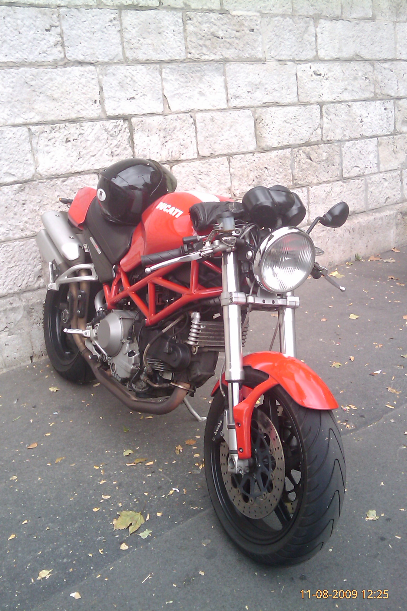

Hors ligne Adrien
  • Messages: 1 193
  • E$TR4NG3D
Re : Re : Topic officiel des SxR
« Réponse #4442 le: 06 août 2009, 14H 05mn 48s »
On attends les photos Adrien  :D
Pitêtre ce ouikènede :oops:

Hors ligne Adrien
  • Messages: 1 193
  • E$TR4NG3D
« Réponse #4450 le: 07 août 2009, 16H 59mn 25s »
Ouais je sais, j'ai même pensé à rouler sans :oops:

geo0630
« Réponse #4454 le: 07 août 2009, 21H 56mn 18s »
C'est joli ces bracelets mais n'est ce pas un peu usant au niveau position de conduite après quelques heures?
ducatophil
« Réponse #4455 le: 07 août 2009, 22H 18mn 22s »
Je pense qu'on peut dire que oui.J'ai fait que 20 km et vu comment je suis sur les poignées je ferai pas 200 km sans m'arreter.
