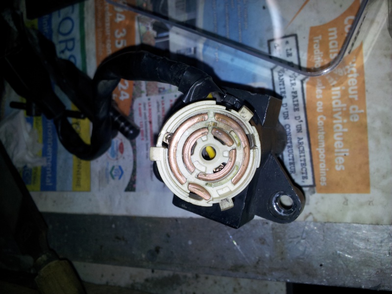

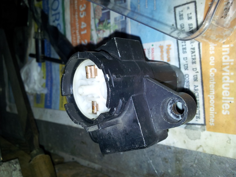

Du jour au lendemain sur mon paso plus de contact.
J'ai cru tout d'abord à un fusible, mais en fin de compte c'était le contacteur tournant à clef dont les deux contacts (un seul sur les deux pour être précis) ne touchaient plus les pistes en cuivre.
A priori les contacts oxydés faisant résistance cela a chauffé et légèrement fondu le support, le contact s'est un peu enfoncé et ne touchait plus les pistes.
J'ai gratté le support pour permettre au contact de bien coulisser, nettoyé le cuivre pour avoir un bon contact et plus de problème.
On voit bien sur les photos pourquoi il n'y avait plus de contact:
