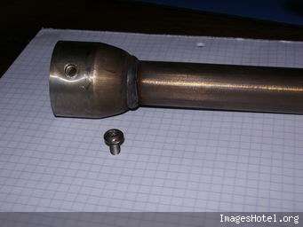

Enfin, je ne suis toujours pas arrivé à dévisser les vis qui retiennent les chicanes de mes pots :( Même en forcant ... ca sent la perceuse !!!!
Avez vous aussi de la laine de roche qui sort à l'interface entre le pot et la pièce alu ?

Salut Greg
les vis sont soudées non ? y a pas un petit point a faire sauter à la disqueuse avant de pouvoir les virer ?

Ben j'ai pas vu de point de soudure ... mais certains sur la liste m'ont dit qu'il suffisait de forcer en tenant bien les pots !!!!
Alors point de soudure ou pas ? et pis ca va pas être évident de mettre un coup de disqueuse ... les vis ne sont pas accessibles !!!
A+
GREG
Salut Greg
No problemo, force sans peur c'est un petit point de soudure de rien du touti :wink:

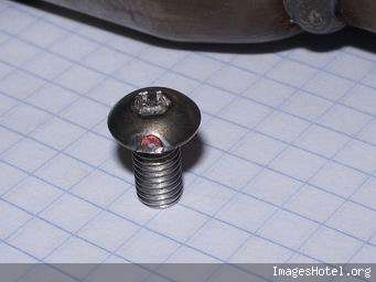

grego
« Réponse #611 le: 22 janvier 2007, 19H 11mn 15s »
Merci pour les conseils ...
J'arrive pas à voir les points de soudure et surtout qd je force je commence à foirer les tetes de vis  :(
Bonjour la gueule de la clé ... elle se plie à mort ... pourtant c'est du facom !!

les visse des DB sont soude et presque indémontable :( , sinon les califer sur le sport c est de la balle  :D , sinon pour le l'èche roue en carbone il faut le peindre de la couleur de la brelle   :)

pour te rassurer ,j'ai pris des tofs.....je tente de poster :?
si l'image est là, ici tu remarque le point de soudure
ICi l'ensemble avec la chicane
« Modifié: 22 janvier 2007, 22H 13mn 46s par fallais »

« Réponse #614 le: 23 janvier 2007, 00H 19mn 21s »
trop trop sympa les tofs ... demain je decends au garage et ca va chier  :D
Quant au qualifier ... je pense que leur profile devrait être approprié au sport !!! On verra ca au printemps ...

J'ai sorti la chicane du Termi Inox ce WE, la vis s'est démontée très facilement, par contre il a fallu tirer comme un bourrin pour la sortir. :D

Putain on dirait que j'suis vraiment le seul con à ne pas réussir à enlever ces P... de vis !!!

Bin c'est pas les mêmes pots, sur le termi inox, y'a pas de point de soudure, donc la vis je l'ai retirée très facilement.
