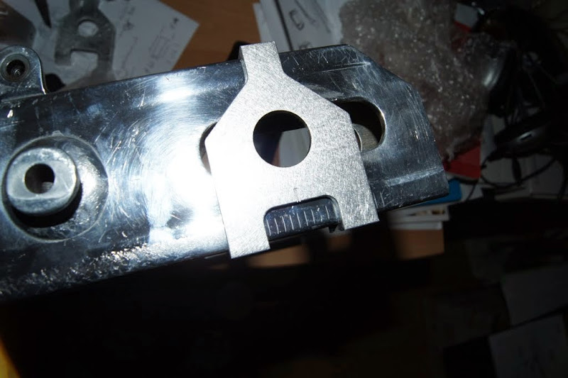

L'axe et les écrous sont en alu 7075-T6 (prévu aussi l'axe de colonne de direction et l'axe de roue avant, ainsi que les espèces de tiges filetées pour la tension de chaine et les repose pieds excentriques).
L'état de surface de l'axe est vraiment nickel. On dirait presque du rectifié.
Les platines sont librement inspirées des modèles Factory et des machines de Polen de chez FBF
Je n'avais pas de modèle concret (j'irais bien au musée avec mon pied à coulisse, mais je risque de me faire jeter  :D), donc je les ai redessinées à partir des photos et imaginé au mieux les cotes. J'ai juste fait le "pli" volontairement un peu plus long que çà ne parait en réalité pour que çà tienne bien.
Avec la petite gravure qui va bien pour le niveau de tension de chaine.

sympa les plaques pour la tension de chaine au moins elles bougent/pivotent pas quand tu serres (le problème sur celle des Mostro)
  • Messages: 16 884
Re : Le coin des 851 et 888
« Réponse #16670 le: 25 décembre 2013, 23H 23mn 03s »
Effectivement.
Je les ai dégagées sur le mostro presque au début, un peu pliées elles ont marqué le BO d'origine. Remplacées par de grosses rondelles acier classiques.
Bizarrement sur le 888 (ce sont les mêmes), pas de problème...

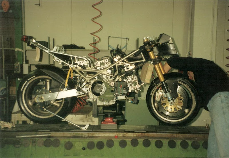

Oui, celle du sorcier est une "vraie" usine, c'est ce qu'il dit.
Me demandez pas les différences avec les racing client.... :oops: mais à priori...TOUT: qualité du tube du cadre, pièces moteur.
Tiens v'là un Racing 93
A toi de jouer aux 7 erreurs  :D
Et après tu me feras les pré-séries Racing 93 (Phil t'as pas le droit de jouer !!! :lol:)

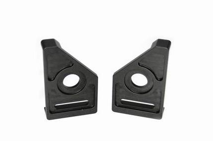

Mes plaques de bras sont celle-ci:
Et je les ai prises ici: corsair industrie, du taillé masse aussi et très bien fini  :thumbsup:
