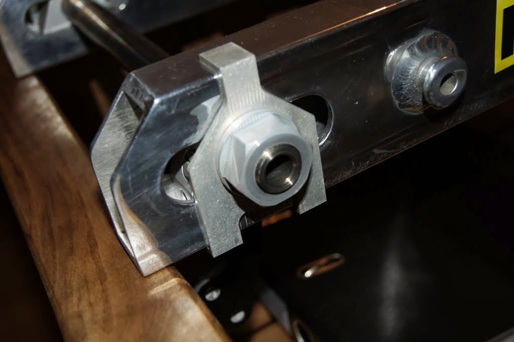

Ca se trouve facilement?
C'est la même pièce que pour les monster donc j'imagine que çà se trouve encore.
Mais sinon essaye de la détordre dans un étau.
Sauf à y faire particulièrement attention; elle se retordra au prochain serrage car c'est fait dans un mauvais acier (à mon avis)...
  • Messages: 16 884
Re : Le coin des 851 et 888
« Réponse #17738 le: 07 juillet 2014, 17H 41mn 59s »
C'est pour çà que j'ai préféré refaire une version utilisée sur certaines racing, pour le 851R, et qui a une bien meilleure répartition des efforts lors du serrage (et dans un bon alu, meilleur que leur acier à ferrer les ânes).
Vu le prix d'un BO Racing, je vais éviter de le marquer au premier serrage de roue (ce qui était arrivé sur mon mostro, je les ai virées au profit de simples rondelles)...
Hors ligne Ploducat
  • Messages: 4 622
  • The yellow desmo power!
    • Ploducat
« Réponse #17739 le: 07 juillet 2014, 17H 47mn 44s »
Mà ! C'est bô.    :thumbsup:
Hors ligne zimbrake
  • Messages: 5 406
  • Light is right
« Réponse #17740 le: 07 juillet 2014, 19H 49mn 17s »
Ca manque un peu de polish metal cette pièce là ....  :ninja_hide:

ou d'une petite anodisation noire pour rester discrete et trancher avé le bras  8)

  • Messages: 16 884
« Réponse #17743 le: 07 juillet 2014, 20H 22mn 05s »
Non, çà c'est de la série unitaire en temps "masqué" :D
Pour l'instant çà reste comme çà, anodisé naturel, je verrai plus tard. Il me reste encore pas mal de pièces à faire (mais il faut que j'en ai d'autres pour povoir les faire).
Je verrai une fois tout réalisé.
Je n'ai pas réessayé depuis, mais le noir ne marchait pas. Donc si il faut, ce sera un seul envoi des pièces que je veux en noir à un pro.
