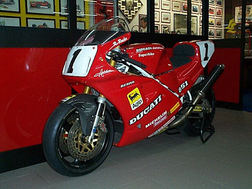

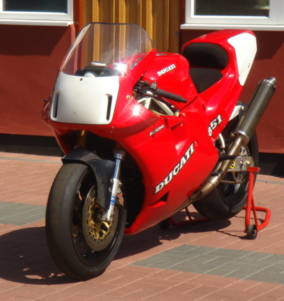

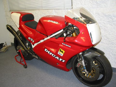

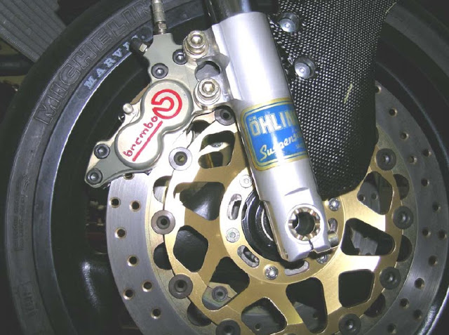

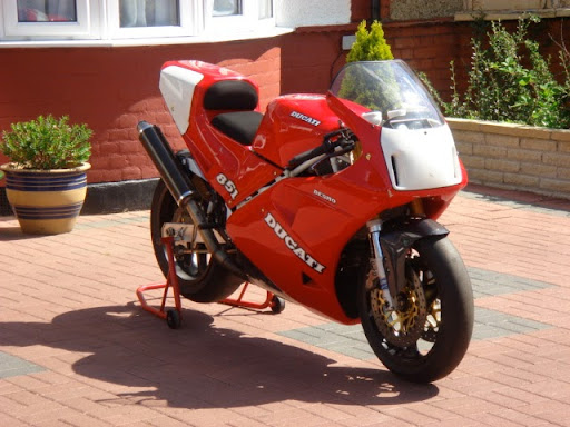

pardon pardon ... 9031 et non 9030. Elle n'a pas de troutrou alors que celles des 888sp4 9051 est trouée. La version  racing 9050 n'a pas de trou mais possède la même forme de pied de fourche.
là une 9031 a vendre en ce moment sur ebay: http://cgi.ebay.fr/ws/eBayISAPI.dll?ViewItem&item=380231929781&ssPageName=STRK:MEWAX:IT
et là 2 tof d'une vraie Roche replica (produite à 50 ex, cf la paqua d'identification sur le T supp) La fourche est bien une 9031
C'est pas pareil hein  :D
Ton Roche Replica (qui n'a de toute façon rien à voir vec le factory de 89, c'est le compé client de 91) n'a pas la fourche d'origine justement.
Normalement ils ont la fourche comme les SP mais sans trou :D
Sur les meules de Roches, même en 90, il y a le trou.
Si dessous, des Roche Replica.
Les vilains pots :x
Sinon, moi, j' veux un 926 :siffler:
