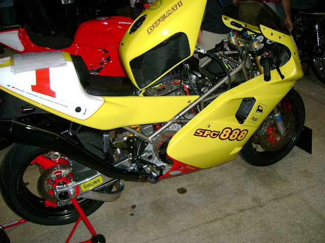

J'aimerais vraiment savoir d'où sortent ces flancs de carénage  ???
Le nez est haut, trop haut  !!!
Les carénages "Racing" de la dernière année (1994) ont été modifiés pour améliorer l'aérodynamisme, mais pas à cet endroit  ...
Fabrication perso  ???
Par contre, l'Ohlins avant a fière allure  !!!   :wink:
Phil911
ça ressemble à des flancs de SS carbus (avec entrée d'air en plus), la tête de fourche aussi.
