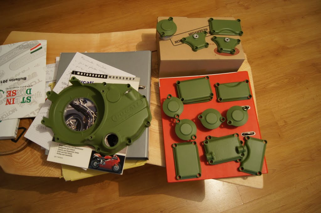

Hors ligne troy03
  • Messages: 4 401
Re : Le coin des 851 et 888
« Réponse #12936 le: 23 février 2012, 21H 53mn 25s »
ca fait pas un peu vert  :D te reste plus qu'a faire des fleurs dessus  :lol:
bon serieusement , elle va etre spendide , j'ai hate de la voir fini.
« Modifié: 23 février 2012, 21H 55mn 00s par troy03 »

Hors ligne patoche 748
  • Messages: 4 184
  • suzuki power
« Réponse #12937 le: 23 février 2012, 22H 37mn 41s »
 :D oui mais : carters verts, cadre blanc, sur moto rouge on peut pas faire plus italien... :lol:   :dribble: :dribble: :dribble:
