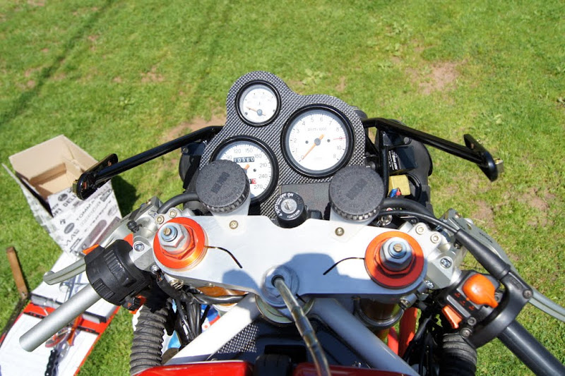

Si tout va bien, demain je fais les premiers tours de roues.
Encore quelques bricoles à faire et çà devrait être bon.
Petite photo de famille au passage, çà faisait longtemps que je ne les ai pas vues côte à côte.

les ecrou prisonnier de fixation de retro sur l'araignée sont monté a l'envers :wink:
Re : Le coin des 851 et 888
« Réponse #13399 le: 26 mai 2012, 20H 33mn 44s »
baba ne monte rien à l'envers, c'est ducati qui s'est trompé
baba c'est le chuck norris de la ducat'
  • Messages: 16 884
« Réponse #13400 le: 26 mai 2012, 20H 51mn 08s »
Mode boulet ON  :roll: :D
C'est vrai qu'elle risque de ne pas bien se monter la tête de fourche :siffler:

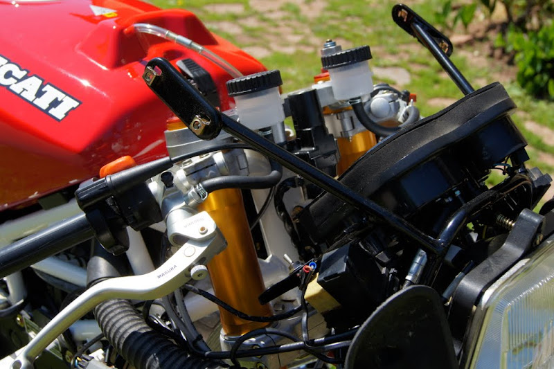

Eh BABA chapeau à toi !!
Dis, ton émeteur d'embrayage "magura"ne touche pas sur les portes fusibles du tableau de bord quand tu tourne ????   :siffler:
Soit disant que si l'on reste en origine au niveau du tableau de bord ,on ne peut pas mettre autre chose que l'origine pour les deux emeteurs freins/embrayage parceque l'encombrement est plus important !! :roll:
Tu confirme ??  :cry:
Bon  roulage et RODAGE !!!
  • Messages: 16 884
« Réponse #13404 le: 28 mai 2012, 11H 58mn 09s »
Oui çà touche (à gauche et à droite avec les guidons de 916).
Du coup je ne mets pas les caches tableau de bord.
J'ai essayé de trouver des guidons sans déports, mais en 53 çà n'existe pas (enfin, je n'en ai pas encore trouvé...)
Pour l'instant çà restera comme çà.
Je vais essayer de planquer un peu le bazar derrière. J'ai fixé le porte fusible et la molette de remise à zéro du journalier avec des rislans.
Çà fait un peu manouche, mais en attendant de trouver des bracelets sans déport, çà fera l'affaire.
Je vais essayer de trouver un autre interrupteur pour le déclenchement du ventilo aussi.
J'ai réussi à caser le mien mais dans le sens où il est (je ne peux pas le mettre dans l'autre sens) on voit les connecteurs et fils.
