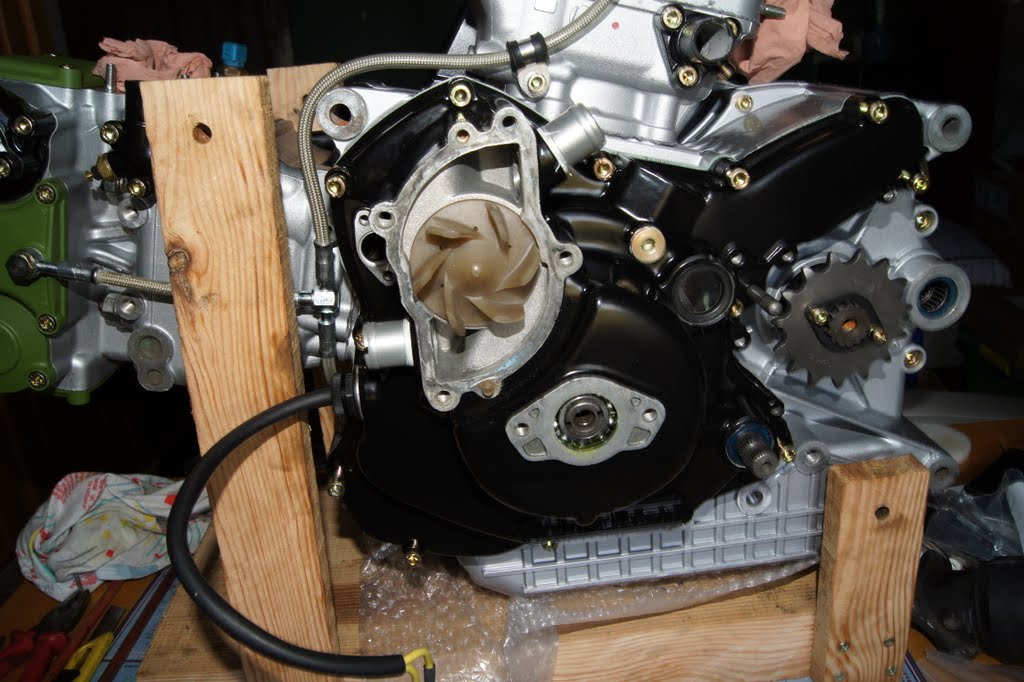

    « Réponse #13543 le: 21 juin 2012, 00H 52mn 04s »
    @Glassman: c'est mon moteur il y a 2 (ou 3) ans quand je l'ai repeint.
    Mais si tu veux, je te fais le meme, mon Suisse préféré ! :wink: :siffler: :cheers:

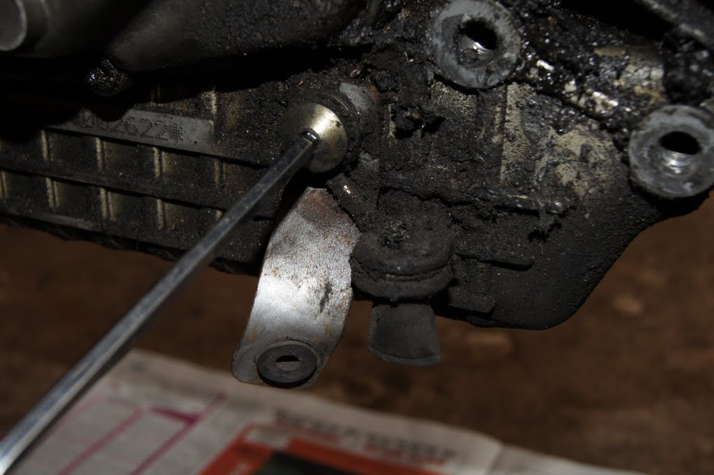

    Salut à tous,
    J'ai décidé de changer mes roulements de directions complètement grippés.
    Je démonte la fourche et voilà sur quoi je tombe: :ranting:
    Z'en pensez quoi?
    C'est des traces de chutes qui ont été meulées?

    « Réponse #13547 le: 22 juin 2012, 22H 12mn 15s »
    EUH.......... :oops:
    Ce n'est pas les durites avia qui viennent frotter .... :siffler: :cry: :cry:
    ziobud
    Re : Le coin des 851 et 888
    « Réponse #13548 le: 22 juin 2012, 22H 13mn 38s »
    C'est exactement la question que je me pose, il y a quand même plusieurs dixième de millimètre de matériaux enlevés...
    Hors ligne ELDIABLO
    • Messages: 146
    « Réponse #13549 le: 22 juin 2012, 22H 19mn 37s »
    MOI je ne vois que cela ...Maintenant.... :roll: :roll:
    ziobud
    « Réponse #13550 le: 22 juin 2012, 22H 32mn 23s »
    en tout cas si c'est ça, je les vire les durites avia et je remplace par des câbles de freins de vélo.

    « Réponse #13551 le: 23 juin 2012, 06H 54mn 05s »
    Durit de frein ou câble de compteur, j' ai pareil sur mon tube gauche.
    John
    ziobud
    « Réponse #13552 le: 23 juin 2012, 10H 28mn 14s »
    ok donc j’arrête de râler alors. :siffler:

    • Messages: 18 764
    « Réponse #13557 le: 23 juin 2012, 22H 36mn 13s »
    Salut à tous,
    Z'en pensez quoi?
    salut
    Il est fort possible que ce soient la ou les durites avia qui frottent; pour le vérifier tu dois voir après remontage où passent tes durites.
    J'ai le même genre d'abrasions sur mes fourreaux mais moins longs et d'après tes photos il semble y avoir de traces de griffures comme celles que laissent les limes.
    c'est "chiant" mais pour en avoir le coeur net tu dois remonter et regarder...
