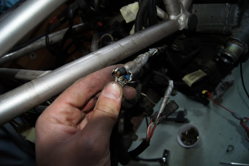

Et bien voilà! Première panne dès le retour de l'achat de ma 888 (94): 40 bornes de pur bonheur, et ... le moteur cale en pleine charge.  :?
Je m'arrête sur le bas côté, mets la béquille latérale, attends qq minutes. Je jette un oeil un peu partout au niveau du moulin et sous la bécane: Pas de traces d'huile, et ça sens l'essence assez fort. J'essaie de relancer le moteur plusieurs fois: elle reprend, sur 1 patte quelques instants, puis cale.
Je réessaie, plusieurs fois. Rien à faire. Tous les fusibles du tdb et des relais sous la selle sont OK.
Par contre, il y a eu de la bidouille sur le faisceau au niveau de la pompe à essence (cosses nazes sous le réservoir) et du régulateur (un domino à gauche de la colonne de direction).  :ranting:
Je me suis fait rapatrier chez moi par un dépanneur. Je vais mettre la belle à poil demain et tester les continuités.
Si vous avez des conseils (liens vers les posts similaires et méthodes de résolutions de pb) et une image HD du schéma électrique, je suis preneur.
A vot' bon coeur,
Dave (un peu dépité, mais bon: 15 ans que je n'étais pas resté en rade avec une Ducat'... on va pas s'plaindre!  :siffler: )

Putain, dès l' achat déjà une panne????? Celle-là elle te plante le décor d' entrée :siffler: !
J' aurais pensé à une panne similaire à la mienne, mais si tu dis qu' elle repart sur un cylindre, c' est différent.
Et mets-nous une ou deux photos :thumbsup: .
John
C'est exactement ce que je me suis dit, John! Ça promet!! ;-)
Pour les tofs... je vous ferai ça, promis!

après quelques investigations sur mon bolide j'ai peut-être trouvé la panne,en effet une cosse de masse était pas très bien sertie.
après remis en conformité de la cosse essai..........et là je dois dire que reste assez dubitatif.
lorsque je démarre,tension batterie=13,5 volts......victoire
je la laisse un peu chauffée,m’équipe,et part pour une petite promenade.Premier parking,arrêt mesure des tensions et là au ralenti=12,6 volts
tout en prenant la mesure j'augmente les tours,et parviens péniblement à atteindre 13,3 à 5000 tours.J'ai fait une sortie d'environ 40 kms en m’arrêtant tous les 10 bornes pour prendre les mesures:elles sont identiques au premières.
j'ai fait tourné en débranchant l'alternateur et la tension est de 11,99 et descend au fur et mesure que le temps s’écoule.
pouvez vous me dire si c'est normal,et à combien sont vos tensions (pour ma part je pense qu'il y a un souci).
merci de vos réponses

Dave, çà commence bien  :D
La pompe tourne correctement quand tu démarres (vu que tu parles de bidouillage de fils à ce niveau).
Si elle démarre regarde si les deux injecteurs crachent. Puis si tu as une étincelle sur chaque bougie.
Et refait tout ton faisceau proprement.
Tu as le manuel d'atelier pour le schéma électrique ? çà se trouve très facilement sur le net (en tapant workshop manual ducati 888) :siffler: :D

baba tu trouves normal que la tension soit si faible au ralenti,je pensais que le mini était 13,5volts.
il est quand même étonnant de la retrouver qu'a 5000 tours environs.
  • Messages: 16 884
Re : Le coin des 851 et 888
« Réponse #13764 le: 22 juillet 2012, 18H 06mn 11s »
Peut être un peu faible, mais tu as une tension toujours supérieure à celle de ta batterie (elle est récente au moins ?), au moins çà fonctionne.
Par contre si tu as un faisceau qui a chauffé, tu ne dois plus avoir la même conductivité et tu dois avoir des pertes là dedans.

j'ai mis un shidengen vendu chez sepamoto la batterie est recente et chargée à bloc.
sais tu ou va le fils rouge à gauche du regul,il y en a un qui va à la batterie mais l'autre je ne sais pas.
  • Messages: 16 884
« Réponse #13766 le: 22 juillet 2012, 18H 23mn 13s »
Celui qu'on voit sur cette photo en bas à droite derrière le connecteur sctoché ??
Il n'est branché sur rien du tout. Je me demande si ce n'est pas à l'origine le connecteur pour le témoin de batterie qui ne fonctionne plus avec le shindengen.
Hors ligne trof
  • Messages: 78
« Réponse #13767 le: 22 juillet 2012, 18H 36mn 13s »
super,un grand merci pour cette réponse,que manque t-il pour que le témoin fonctionne.
  • Messages: 16 884
« Réponse #13768 le: 22 juillet 2012, 18H 39mn 07s »
Je ne sais pas, je ne crois pas que ce soit prévu avec le shindengen.
Moi ce n'est pas branché (capuchon qui reboucle le fil sur lui même si je me souviens bien)
