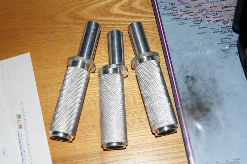

  • Messages: 16 884
« Réponse #15371 le: 26 avril 2013, 18H 40mn 04s »
J'ai fait une petite entorse en montant des reposes pieds racing un poil plus moderne mais comme je suis hyper fan je n'ai pas pu resister :siffler:
Oui, tu as bien fait  :P
J'espère qu'on aura un peu de temps d'ici peu au boulot, pour l'usinage des platines et pédales (entre autres). Mon père est en train de me faire un premier jet pour les repose pieds excentriques
Y a plus qu'à tester sur le 888 si c'est mieux (pour reculer plus mes pieds) et trouver du rond de 35 pour faire le bon et "vrai" repose pied excentrique pour le racing :P
Peu de temps auparavant, il m'a fait les connecteurs rapides du réservoirs racing.
j'ai testé au bout des connecteurs femelles qui sont sur mon strada, çà se clipse, çà à l'air étanche (pour l'anti retour) et testé avec un ressort un peu différent de l'original, çà s'ouvre comme il faut comme le véritable connecteur avec un demi bar environ (çà fonctionne à 4,5 bars sur le racing) çà se visse bien dans le réservoir aussi... après avoir repris les filetages intérieurs du réservoir plein d'aprêt/résine/peinture :roll:... enfin du travail à l'italienne quoi... heureusement que j'avais le bon taraud au boulot (M20x1,5)...
Il ne reste plus qu'à les anodiser noir (et accessoirement acheter bille et joint torique du bout).
Faut déjà trouver l'encre qui marchera pour l'anodisation :D
Sinon naturel irait, mais je préférerais noire...
Celui de gauche en deux parties est celui à clapet anti retour... il vaut à peu près...200€ :roll:
Quand on le trouve... puisque plus dispo chez ducat' (çà doit être une commande spéciale chez CPC parce que pas à leur catalogue)... et l'autre, je ne sais pas si on le trouve encore, mais j'avais vu dans les 100€ je crois... :?
Donc un gros merci à ceux qui me prêtent les pièces pour que je puisse les copier/redessiner et les faire réusiner :bowdown: (voire même qui me les ont dessinées :siffler: hein Santa :D)
Tiens d'ailleurs... ils portent le même prénom que mon père qui lui usine une partie des dites pièces :D
Bref, sans eux et pour d'autres raisons, mon racing n'irait pas loin :bowdown:
Ah oui... sinon, j'ai mes pièces pour finir l'entretien de ma 888  :dribble:... donc un peu de méca en perspective ce WE.
Pour la sonde du réservoir, ils l'ont remplacé par celle du 916.... qui a un connecteur plastique au bout ("normalement", pas compatible avec ma pompe, mais je vais m'en assurer avant de tout casser)... donc faudra que je le pète, sans abimer les cosses à l'intérieur si je veux éviter d'avoir du câblage la semaine prochaine :D
« Modifié: 26 avril 2013, 18H 46mn 55s par BABA »
