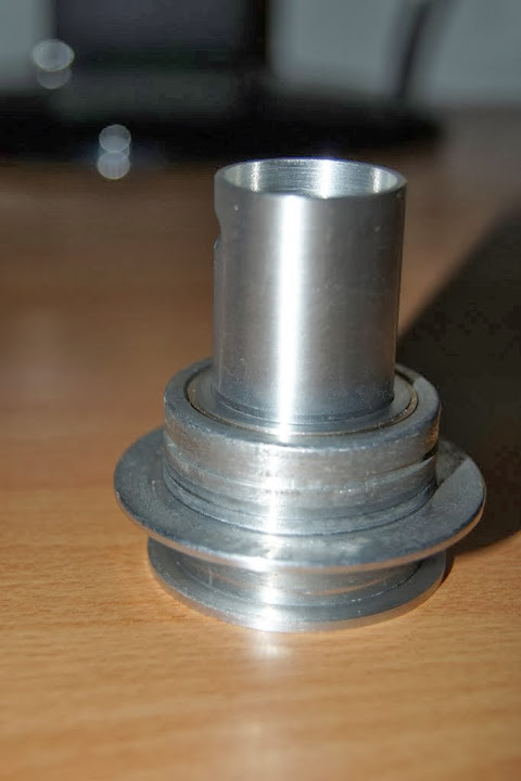

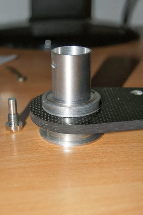

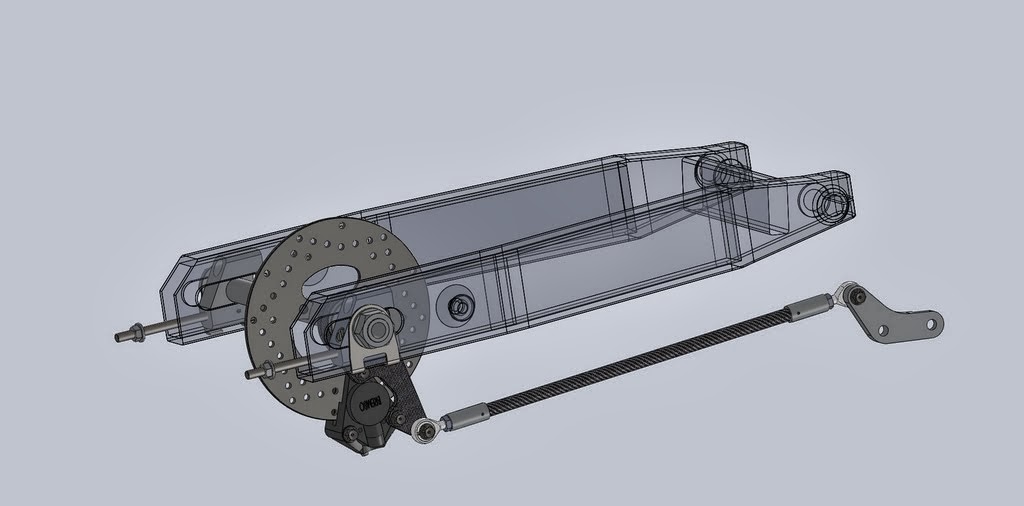

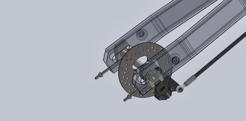

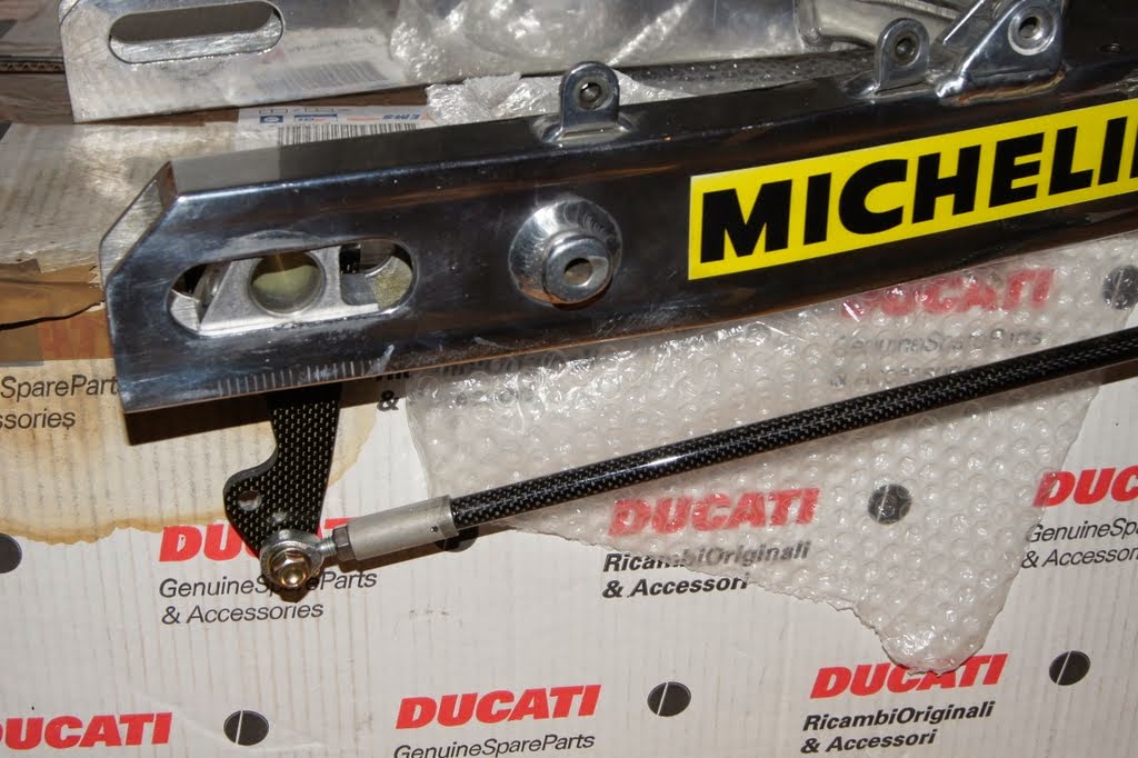

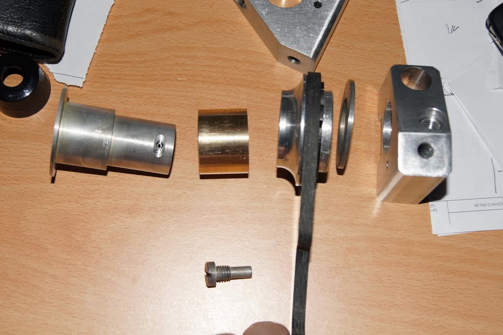

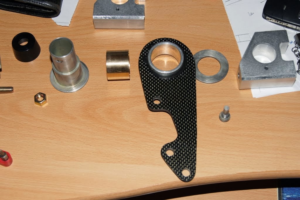

Concernant le montage de l'étrier en bas, voici celui pour les Racing :siffler:
Après avoir tout redessiner en CAO :
J'ai oublié d'attacher la patte du support moteur, mais elle est faite aussi.
La seule différence au vrai montage, c'est que les vrais coulisseaux sur les racing sont en magnésium, là ils sont en alu.
Pour la barre anti dribble, je suis déçu de ne pas avoir trouver de rotules au pas métrique en alu... à elles seules elles doivent tripler le poids de la barre... :D

 Beau travail, très beau travail;  :thumbsup: :thumbsup:

tres tres beau boulot.
c est toi qui a fabriqué ta barre anti drible?si oui ou as tu trouvé du ronds carbone?

Sur ebay du côté de l'Asie, il y en a plein à pas cher.
