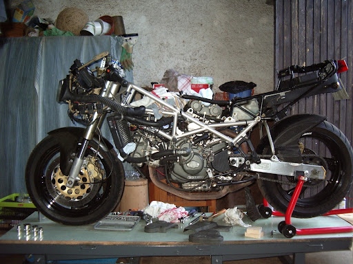

Tu as un tuyau qui est raccordé au niveau du bouchon du radiateur, jusqu'au vase expensio (par le devant).
C'est le tuyau "fin" qu'on voit passer au niveau de ma culasse verticale (entre la culasse et la durite d'huile pour le haut moteur).
Ensuite il repasse sur le côté droit du cadre entre le coté admission de la culasse verticale et la boîte à air... jusqu'au bouchon.
