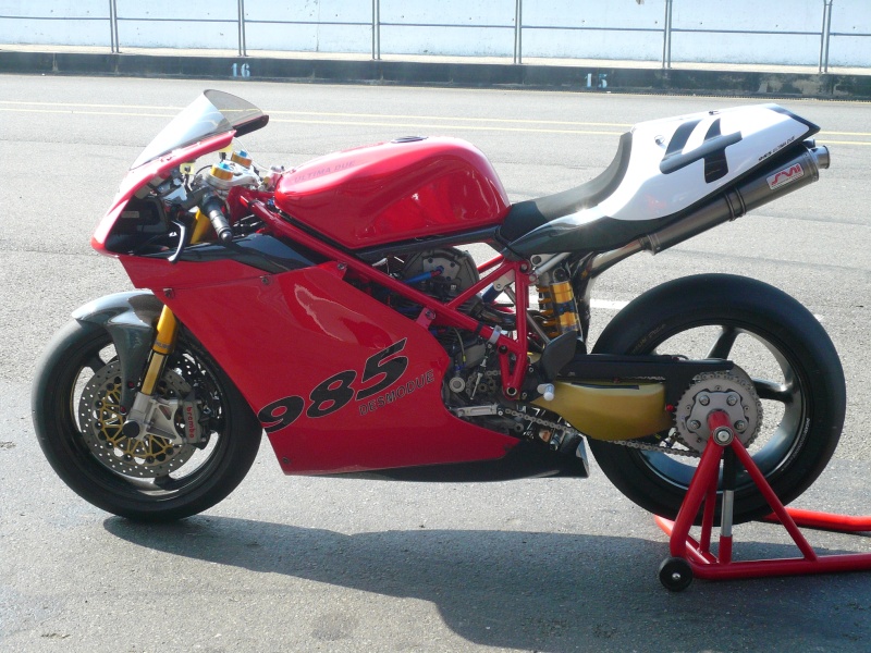

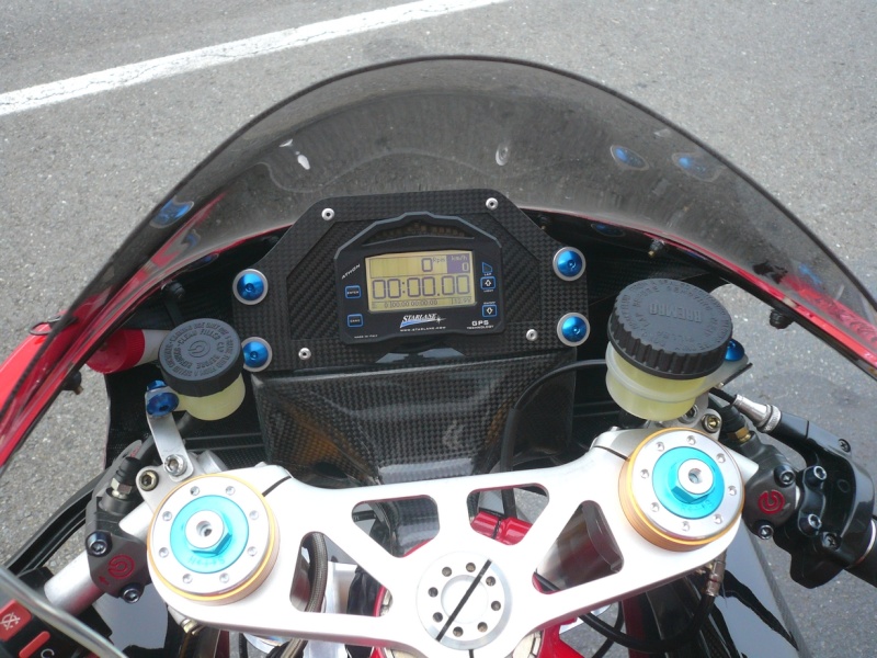

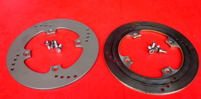

Hello,
après 1an d'hivernage, l'Ultima due reprend du service pour cette saison !
Pour rappel, voilà la moto telle qu'elle était pour lors de la saison 2009.
Je vais d'abord commencer par essayer de mettre à jour ce post avec les différentes étapes qui ont permis de constituer l'Ultima Due 2009.
==> Puis je vais passer aux modifications de l'Ultima due version 2011  8) :thumbsup:  :wink:

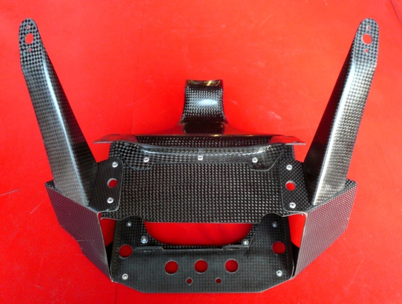

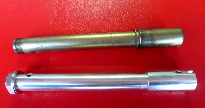

Tout d'abord, le remplacement de l'axe de roue avant d'origine en acier par un modèle en alu
Ensuite le remplacement du disque de frein arrière en acier et de ces vis aciers par un modèle en alu (!) avec visserie titane.

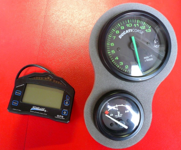

Puis le changement du tableau de bord complet  par un modèle de chez Starlane : Compte-tour, barre de leds, shift light, chrono GPS, etc

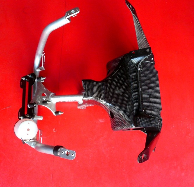

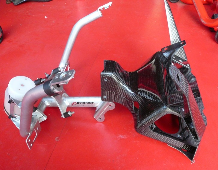

Et enfin le remplacement de l'araignée de Tdf Pierobon en alu par un modèle Ducati Corse en carbone d'origne 998RS (!)
Une fois tout installé, voilà le résultat pour le poste de pilotage :

Re : Ultima Due - SBK 2V - 985cc
« Réponse #257 le: 02 avril 2011, 00H 43mn 12s »
et c'est reparti super  :thumbsup:
vraiment une belle piece cette araignée  :dribble:
par contre au niveau de l'axe j'aurai moyennement confiance
surtout bien faire attention au filets en glissant l'axe dans le moyeu et les bas de fourche
« Réponse #258 le: 02 avril 2011, 01H 15mn 58s »
disque alu, t'a pas peur qu'il casse ?
« Réponse #259 le: 02 avril 2011, 14H 38mn 04s »
ce n'est que le disque arrière aussi! J'en connais qui l'ont carrément viré  :wink:

« Réponse #260 le: 03 avril 2011, 10H 35mn 27s »
ben moi j'aime toujours aussi peu les vis tiouning bleues mais pour tout le reste :  :dribble:
« Réponse #261 le: 03 avril 2011, 11H 12mn 24s »
L'alu c'est léger   8)
C'est donc pour ça que sur l'Ultima Due, tout ce qui pouvait l'être, est en alu
- axe de roue avant
- disque de frein arrière
- couronne de transmission et le porte couronne à démontage rapide
- axe de fixation du monobras au cadre/moteur
- axe de colonne de direction
- bati arrière de cadre
- une partie des rotules de biellette de suspension arrière
- toutes les entretoises (supports de batterie, de boitier, de radiateur, etc..)
- une grande partie de la visserie...et c'est pour ça qu'elle est bleue, car pour la visserie ergal généralement elle est anodisée afin de la protéger contre l'oxydation, et les couleurs sont souvent rouge, bleu, or, violet.
Et aussi quelques pièces moteur : support alternateur (ou ce qu'il reste du volant moteur) poulie de distribution  : couronne + moyeu, embrayage, etc..
L'alu c'est léger, mais c'est aussi très résistant, dans le cadre d'un usage piste, et avec des pièces bien conçues, on ne prend aucun risque à utiliser ce genre de matériel, même pour des axes.
Attention toutefois à n'utiliser que du matériel de provenance sérieuse, qui a été testé et validé !
--> La qualité de l'alu et le soin de la conception pour le dimensionnement sont très important.
Pour le disque de frein arrière, en alu il rempli son rôle d'élément de sécurité....c'est tout. Car je ne me sers que très peu du frein arrière sur piste.
Dans le cas d'un usage intensif, aucun soucis, mais il faut le changer très souvent.  ceci dit ça vaut encore le coup tellement le gain de poids est significatif.

Matthieu - Ducatmat
« Réponse #263 le: 03 avril 2011, 11H 41mn 17s »
je suis moi aussi convaincu des avantages de l'alu et du magnésium, je me posais juste la question du disque de frein alu car par exemple les premières Lotus Elise en étaient équipées et ont eu beaucoup de soucis.
mais évidemment, dans la cas d'un usage piste exclusif avec vérification régulière et changement de même, je comprends l'intérêt.  8)
