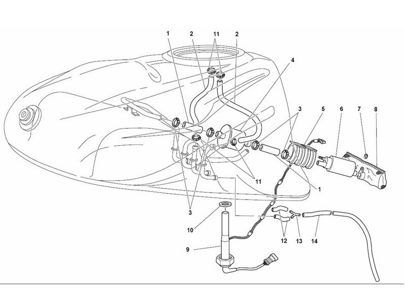

tu as dû écraser une durite d'essence en remontant ton réservoir. démonte, vérifie, redis-nous :)

j'ai eu ce pb sur mon 998s, c'était causé par ladurite de retour d'essence. En remontant le réservoir, elle se faisait pincer par une torche électrique qui passe par là... quand on démonte, on voit plus rien...
faut donc bien faire gaffe à les positionner en remontant.

 demain je RE-testerai la durite de retour d'essence . c'est l'une des 2 grosses durites ( 1 issu de la ponpe/filtre  et la 2 éme qui retourne au reservoir ,c'est bien cela ? )
ou tu parles de le petite durite de trop plein ?
 excusez moi si je vous parrait trés novice mais coté injection j'y connais rien !!
je fais reference au catalogue des vues eclatés des piéces sur le site ducati. le catalogue de commande je suppose que les concess' ont le meme.

j'ai tout sorti du reservoir ,pompe durite filtre etc... pour vérifier en détail
 je me suis apercu que le 3éme tube fixe qui sort du reservoir ( entre celui issu du filtre a essence  et celui issu d'une des 2 parties du trop plein ) touché la crépine (n°8 sur le schema ) et mon intuition me disais que c'etait pas normal , pourquoi faire toucher un tube rigide dans une crépine alors que celle ci n'a pas d'ouverture prévu  :nonono:
donc je consulte la vue eclaté et constate que sur le version 900 SSie année 2000 ,le tube n'est plus droit mais incuvé vers le haut donc ca justifie le fait que la crépine ne doit en théorie pas toucher le tube. je vois par consequent qu'entre la version 1998 et 2000 , le tube à changé de forme !
ainsi j'ai d'abord nettoyé soigneusement le crépine, liquide vaisselle à la lavande( hummm hummm  :D ) ,et seche cheuveux ( je savais que je m'en servierai un jour  :lol: )
je fais une adaptation en bout de tube fixe pour maintenir la crépine a une distance de 1cm au moins.
 et je remonte le tout méticuleusement dans le réservoir.
je démarre, et je vois que le ralenti n'est plus à 1200tr/min mais à 1100 tr/min
 je me dis que tout de meme cela à crée une conséquence !!  :wink:
bref je donne des bons coup de gaz, pas de soucis, je la laisse bien chauffer, des coups de gazs ,pas de soucis, la température d'huile monte progressivement.
 je sens tout de meme un trés trés léger creux au tout debut de l'envoi de gaz franc, un ralenti trop bas c'est sur ! et un pb de richesse surement aussi et un calage de TPS plus précis a faire probablement !
 bref je décide d'aller faire un tour de 50km et entre chaque arret ,feu rouge ,stop etc..je donne des bons coups de gaz, pas de soucis.
question : à quoi sert ce 3éme tube fixe ? un retour d'essence probablement car il n'a aucun filtre à son bout dans le reservoir. et ca rejoindrer le soucis qu'a connu desmoboy

le premiére fois que cela m'est arrivé c'est dans une rue inclinée, revenu sur du plat plus aucun soucis et depuis qque temps ca me le fait sur le plat aussi
je m'auto-cite  8) ,car l'inclinaison de la moto a tout a fait pu accentuer l'obsruction du tube par la crépine et engendrer le soucis
aussi quand je faisais mes test j'étais sur bequille d'atelier donc l'arriére relevé et toujours + de 4 litres d'essence (réserve). et quand je faisais le plein, la pression était plus forte sur la crépine donc sur le tube de retour d'injecteur. problème aussi décrit quand je desendais une rue à forte inclinaison !
une solution aurai été de boucher l'entrée de ce tube et de vérifier si le moteur s'étouffé, mais je ne suis pas suicidaire...  :sweatdrop:
je vais tout de meme me faire une grande balade pour vérifier cela  :wink:
Dr WATSON vous montez sur ma moto, on va voir SCHERLOKOMS...
( de retour) ...suite à cette balade ,effectivement le moteur respire beaucoup mieux !!! on entends bien les poumons du K&N
mais ca n'a pas résolu le probléme  :crybaby:
