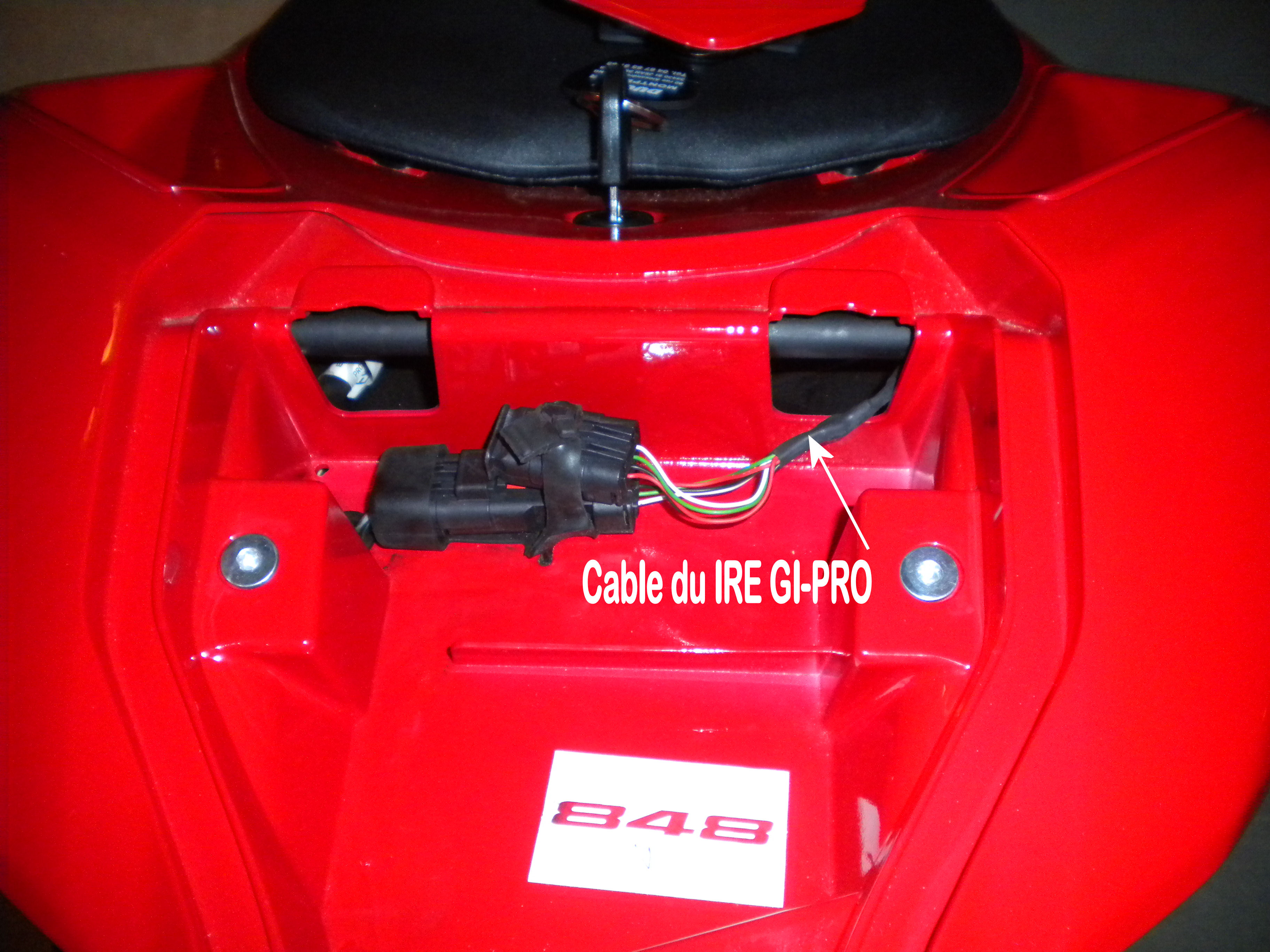

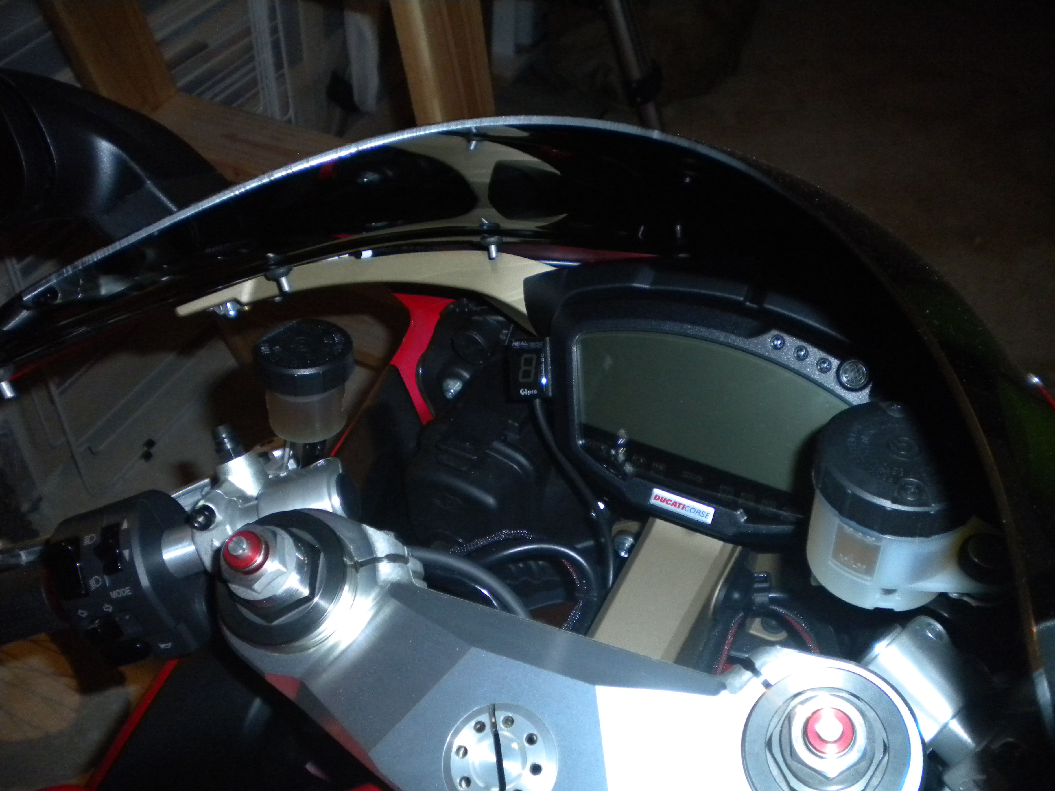

Bonsoir philou,
Pour l' IRE je l'ai commandé sur Moto Racing Evolution. Voici le liens du Healtech Gipro DS : ICI
Pour l'installation rien de complexe. On le branche sur la prise diag. sous le capot de selle.
Perso j'ai positionné l'IRE sur le coté gauche du tableau de bord. Le câble utilise une accroche déjà présente sur la poutre en magnésium.
Ensuite avec des colliers (fournis dans le kit) faire serpenter le câble le longs du cadre. Le plus simple est de déposer le carénage sous réservoir. Puis de faire déboucher le connecteur sous le capot de selle.
Opération réalisé en moins de 30 minutes.
Voici les tofs. Cliques sur celles-ci pour agrandir les images.
Pour l'étalonnage c'est encore plus simple. Devant une belle ligne droite (idéalement 2 kms suffisent) Raccorder le l'IRE, puis engager la premiere, lorsque le sigle "n" s'affiche engager le 2ème... et ainsi de suite jusqu'à la 6éme. Rester quelques secondes en 6ème puis le sigle "O" s'affiche. Voila ton IRE est paramétré. Pour le réinitialiser, moteur éteint mettre le contact et couper aussitôt et cela 6 fois de suite. L'IRE est RAZ.
En espérant que cela puisse t'aider. Depuis que j'ai gouté à un IRE je ne conçoit plus de ne pas disposer de cette aide qui libère l'esprit pour ce concentrer sur son pilotage.
« Modifié: 01 juillet 2012, 22H 40mn 29s par Fight02BTK »
