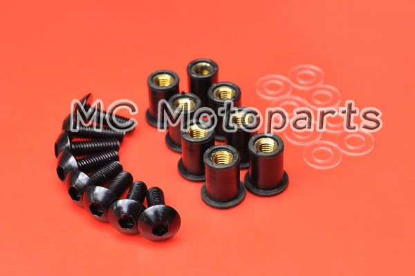

on est passé chez Yam', en coup de vent...ils font pas de rondelles nylon pour les visses de bulle...
les loosers...après 3 démontages, il est dans quel état le TDF au niveau des trous pour la bulle ?
  • Messages: 23 865
« Réponse #2161 le: 16 novembre 2010, 10H 12mn 03s »
ah les fameuses vis de merde qui tiennes les bulles des ducatis
après 2 démontages elles sont bonnes à jeter, même avec la bonne clé torx.
A priori, les vis du Glotton sont pas niquées, c'est surtout qu'elles ont été sérrées par un bourrin qui a réussi à monter les écrous caoutchoutés à l'envers et à serrer comme une brute au point d'éclater vernis, autocollant de déco et peinture dessous !  8O
tu as des kits vis hexacaves + ecrou silenbloc + rondelles transparentes sur Ebay pour moins de 10€
l'anglais pour les nuls (hein glotton):
mots clé: windshield + bolts + ducati
ebay pour les nuls (hein glotton):

d'façon, dans l'immédiat, je les ai mes 8 visses et écrou-caoutchouc
ce qui est abimé c'est la peinture autour des trous pour la bulle
