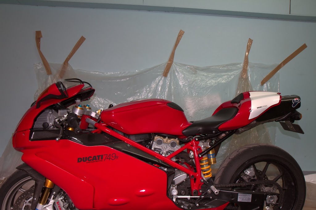

l'un de vous a-t-il déjà modifié sa cinématique de suspension pour une solution type 749R
j'illustre avec une photo de pimouss:
sur la 749R on voit bien que le bras de levier sur l'amorto est différent des autres 749 et 999. Dans le Topic de Bitonio sur son Racer, Desmo69 (c'est marrant, mais j'ai quand même un peu bcp tendance à croire ce qu'il dit desmo69  :siffler:) me confirme que on peut faire ce montage avec un ohlins de 999 mais en utilisant un ressort taré différemment (12kg je crois). Ca devient du coup très intéressant pour qui a déjà un ohlins "de base" sachant que les ohlins de 749R coûtent 800€ de plus au catalogue qu'un ohlins de 999S/R
Bref, je reviens donc ici pour pas polluer l'autre sujet. Donc si il y en a un qui a déjà fait la bidouille, les retours m'intéressent (les réglages aussi  :D)
« Modifié: 14 décembre 2010, 09H 20mn 58s par Al flimstar »

Le problème c'est que l'amorto du 749R travaille à plus faible vitesse de débattement que la suspension standard, donc l'hydraulique haute vitesse est adaptée à cette vitesse de débattement. Si tu changes juste le ressort la raideur sera bonne, mais tu n'auras pas assez d'amortissement haute vitesse.
Néanmoins ça fonctionne.
Une autre solution, ce que j'avais fait, consiste à changer l'hydraulique interne de l'amorto pour le mettre en configuration 749R (clapetterie, gicleur, pointeau), à partir de ton amorto standard. Toutes les pièces sont dispos au détail chez Öhlins.
« Modifié: 14 décembre 2010, 09H 59mn 16s par BenoiX »
Hors ligne BenoiX
  • Messages: 4 717
« Réponse #2478 le: 14 décembre 2010, 09H 50mn 24s »
Après, il faut aussi se poser la question : pourquoi utiliser une cinématique de 749R ?
En gros, la cinématique standard est développée pour la route, avec une certaine progressivité en fin de course. Ca permet notamment d'éviter de talonner sur de grosses compressions et de garder la moto contrôlable sur ce genre de gros mouvements de suspension, qui n'arrivent jamais sur piste mais qui peuvent se produire sur route. Si tu fais parfois du duo, c'est aussi intéressant afin de bénéficier d'une raideur un peu supérieure quand tu roules à 2, sans avoir à changer le ressort, et éviter que la moto ne s'affaisse exagérément en sortie de courbe rapide.
La cinématique 749R, elle, est prévue pour la piste. Elle est nettement plus linéaire, ce qui va notamment permettre de conserver une bonne souplesse de suspension sur les sorties de virage, et d'améliorer la motricité et le 'toucher de route' dans ces conditions. Mais on n'est jamais dans cette situation sur route...
Mais ça fait coool, et ça permet de raconterdes histoires aux copains sur sa meule de course garée devant le café. Et ça, ça ne se discute pas.  :D

Par contre, si c'est pour gagner techniquement sur ta suspension arrière pour un usage route, perso je pense que c'est une erreur et que ce ne sera pas mieux. C'est tout.  :wink:

Autant c'est intéressant de comprendre les différences de cinématique entre le 749R et les autres
(et pourquoi d'ailleurs le 999R et le 749R ne sont pas identiques de ce coté là sortie d'usine ? ...
ou alors j'ai rien compris), autant, faire la manip sur une moto de route  :roll:
Bref, intéressant, mais pour la culture
Si j'ai du pognon à mettre encore dans le 999R, de toute manière je garde ma cinématique
"dédiée route", qui me parait adaptée à 98% de mes kms effectués... pour la piste, j'ai une
moto dédiée qui n'a rien d'une pistarde  :D :lol:
parceque dans la catégorie ou courait la 749R, bcp moins de modifs étaient autorisées. Du coup "ils" ont optimisé d'entrée de jeu.

Parce-que les règlements Supersport et Superstock 600 obligeaient à garder la cinématique de suspension d'origine, ainsi qu'un tas d'autres choses, donc sur le 749R spécifiquement ils avaient besoin de faire la meule stock très proche de la moto de course. C'est pour ça que cette moto a eu un certain nombre d'éléments spéciaux dédiés course, qu'on ne retrouve nulle part ailleurs : gros réservoir, carter d'allumage prévu pour le deuxième capteur de phase, tés de fourche à déport réglable, étriers de freins réglables pour changer le diamètre des disques (certaines années seulement), et suspension arrière course, entre autres.
Alors que le 999R n'a jamais été la base des bécanes de SBK, c'est avant tout une moto de route bling-blinguisée. A l'exception, dans une certaine mesure, du moteur de la version 2005-2006, qui était la base du moteur utilisé en SBK AMA (mais pas WSBK). Mais le chassis du 999R est un chassis de route, qui n'a rien à voir avec les chassis de course.
