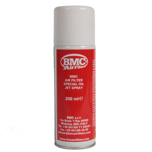

N'oublie pas que ces filtres doivent être graissés avec une graisse spéciale en bombe avant montage.
Lors de révisions, à bien dégraisser, sécher, et regraisser.

« Réponse #4857 le: 21 juin 2012, 00H 03mn 05s »
suis pas sur que les filtres mousse apprecient !!
c'est ça, acheté chez un accessoiriste moto :
et gaffe au remontage des filtres : t'as vite fais de foirer le pas de vis, surtout celle la plus en avant, la plus courte, elle est mal placée je trouve. ( déjà du tarauder les miennes  :wink: )
Le mieux c'est des clé Allen avec tête sphérique, angle de 30°.
