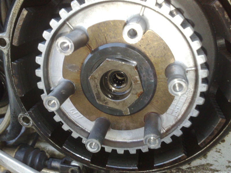

Nouvelle petite question aux grands mécanos que vous êtes.
Lors de mon roulage de ce weekend, j’ai vu que de l’huile suinté en bas du couvercle d’embrayage (sur la vis la plus en bas du couvercle et avec la vitesse, ca avait repeint la pédale de frein). Comme c’est pas banal pour un embrayage à sec, j’ai ouvert et sorti l’embrayage.
Constat, il y a bien un peu d’huile dans le bas du couvercle. La tige du plateau de pression est également pleine d’huile mais pas une trace dans le fond du carter derrière la cloche ni sur les disques.
J’ai fait tourner le moteur sans embrayage et aucune projection d’huile.
J’avoue ne pas comprendre d’où cette huile peut venir, sachant que dans l’axe qui reçoit la tige, il n’y a normalement aucun contact avec de l’huile et que le joint spy derrière la cloche ne fuit pas.
Pour info suite à une chute lors d’un roulage sous la pluie, j’avais bien nettoyé ma chaine à l’huile de boite pour éviter la rouille et faire tomber la terre. Pensez vous que cette huile est pu rentrer dans le moteur via l’axe du PSB pour ressortir par l’embrayage ? Ou bien qu’en roulant elle soit passé sous le moteur pour remonter en bas du carter d’embrayage (la graisse sur la tige serait alors seulement la graisse de montage) ?
Merci d’avance pour vos hypothèses

il y a deux joints sur ta tige d'embrayage + un joint spy dans l'axe.
ça fuit par là generalement.

Change le joint spy en bout d'arbre, il ne coûte rien et pas besoin de démonté l'embrayage pour le faire  :bowdown:

Je vois bien les 2 toriques au bout de l arbre mais je vois pas le spy, il est à quel niveau ?

on voit pas très bien mais il est là
il ressemble à ça
http://www.shopmoto.fr/product.php?id_product=283

Oui il est pas très visible, la première fois j'ai tout démonté pour me rendre compte... lol pas grave s’était plus facile pour le nettoyage  :P
Je ne vais pas en avoir un neuf non, perso j'ai rouler 2000 kms avec le mien mort (enfin le mécano l'avait monté à l'envers... ). te prend pas la tête roule  :D
Bon j'ai trouvé ce joint spy, je me demandait ce que ca pouvait être quand il est venu sur la tige.
J'en déduis donc qu'il tient plus dans l'axe  :D
Par contre il se monte dans quel sens ?

lèvre - ressort,  coté intérieure de l'arbre de boite

Bon sur le mien j'ai pas vu de lèvre ressort, juste un bout de plastique dur, c'est sans doute pour ca que ca marche pas bien  :D
Je regarderais quand j'aurais un neuf

Salut.
Pour l huile qui sort, il peut y avoir deux (peut être plus) possibilité. La tige d embrayage est lubrifiée avec de l huile (si je ne dis pas de chonnerie)
par un trou dans le carter. Donc éventuellement, tes joints laisse passer l huile. La deuxième, ça m est arrivé sur la ST2, l huile passait par le joint spi
qui se trouve derrière la cloche d embrayage.
Le N°6. http://shop.oemducati.com/en/products/superbike/2005_1/999-s_1/clutch-cover-48
Multistrada 1200 S SPORT
ST4 S
ST 2
« Réponse #9028 le: 22 août 2014, 22H 52mn 00s »
à savoir que même avec un joint spi neuf en bout d'arbre, ça peut fuir quand même car parfois la tige d'embrayage est marquée à ce niveau là.
Quelques centièmes que l'on sent à l'ongle suffisent.
Voir le roulement dans le plateau s'il n'est pas usé. Dans ce cas la tige tourne mal et s'use également.
Après avoir passé plusieurs de ces spi, j'ai changé la tige et impeccable  :D

Merci à vous 2 pour ces précision.
J'ai vérifier le spy derrière la cloche en premier mais il est nikel. Je pense que c'est l'autre qui est mort, je vais le changer et si jamais ca recommance je changerais aussi la tige de l'axe pour être certain
