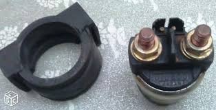

merci à tous les 2  :wink: si vous pouvez "jeter un oeil" et me dire ?
les 2 fils sont noirs !
Le DS ne voit pas ce que celà peut etre ? ( mon faisceau est trictement d'origine )
V
Si ça "veut le faire" demain j'essaie de la faire craquer  :dribble:
« Réponse #10201 le: 15 juillet 2015, 10H 56mn 53s »
j'ai rien dis pour le relais de démarreur sur les 999 il est avec un fils et plus une connexion foireuse (comme les anciennes)
999
anciennes
