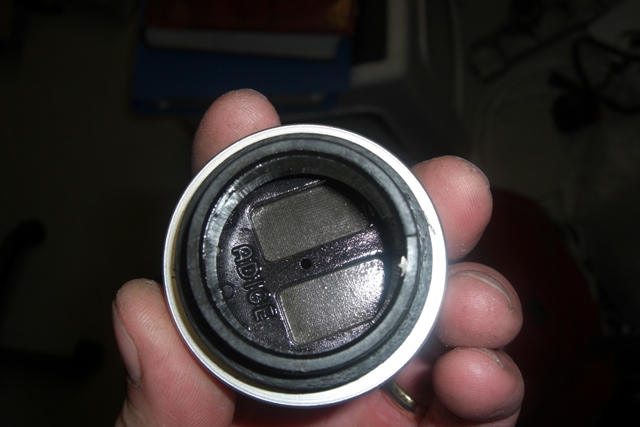

pardonner mon niveau mecanique qui s'arrete a la vidange moteur (mais je suis bien entourré pour apprendre :bowdown:) mais c'est quoi le reniflard sans clapets (un standard? le racing a un clapet et des couleurs tunnig?)
je veux bien un peu de vos lumieres :wink:
J'ai acheté ça chez Ricambi sur la bay :
Belle qualité, mais je sais pas si il y a un clapet  :oops: (30 euros avec le port ).

Pas mal de gens(sur d'autres forums) ont eu des soucis de fuites avec ce modéle.
Si ça  fuit par le filetage, un peu de ruban téflon de plombier et bye la fuite  :thumbsup:
Ca va pas la tête, t'es un grand malade toi  :ranting: :ranting: :ranting: :ranting: :ranting:
SURTOUT PAS DE TEFLON, si jamais t'as un morceau qui tombe dans la bas moteur ça peu venir te boucher un conduit
Tu mets du frein filet ou un produit d'étanchéité de filetage, mais pas de téflon
Il est fou lui  8O

J'vois pas trop un morceau de téflon se détacher, c'est pas du platre hé ho  :lol:
