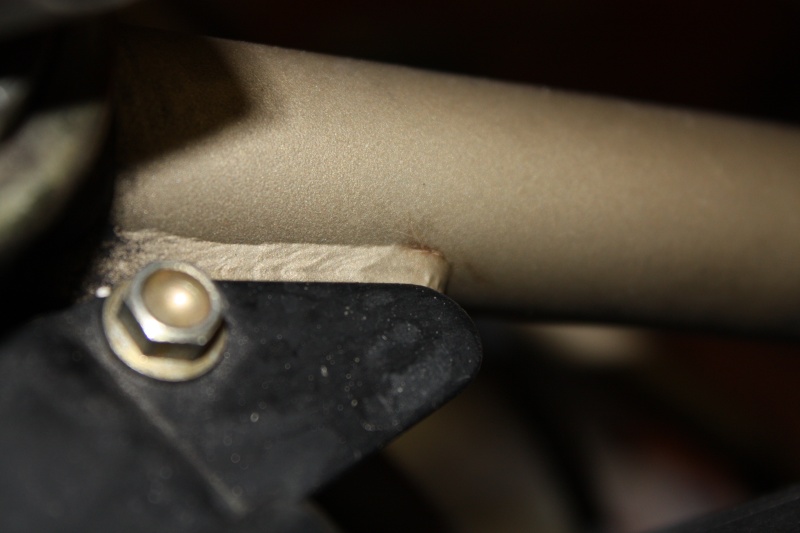

  • Messages: 2 372
« Réponse #2068 le: 18 mars 2010, 17H 53mn 43s »
voila la photo, on vois une trace de rouille sur la soudure du support de la patte !
 :oops:
Hors ligne miska900
  • Messages: 2 539
« Réponse #2069 le: 18 mars 2010, 18H 31mn 26s »
alors là, tu es sensé avoir un cadre deuxième génération qui normalement ne casse pas...  :cry:(modif du support de fixation du réservoir). c'est un cadre comme cela que ducati m'a redonner, comme quoi ils sont fort les ritals...
