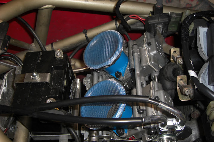

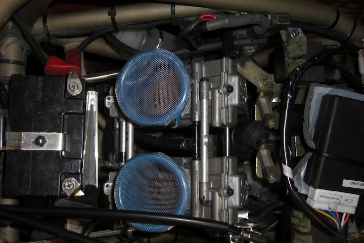

pour le montage bien j'ai finit enfin vite fait :
et une petite vidéo, vite fait :
fcr powa
bon il me faut regler l'ensemble et finir de ranger tout ce qui traîne et peinture du support batterie

tu remontes pas les carbu sur la ba d'origine?pourquoi tu n as pas commandé des splits pour montage sur pipes courtes si tu ne comptais pas remonter la boite a air?tu as eu besoin de retoucher aux reglages carbu, ou les prereglages d usine suffisent?
Hors ligne ducattof
  • Messages: 2 372
« Réponse #2922 le: 24 octobre 2010, 22H 14mn 27s »
pour le moment la moto est full piste, mais vas savoir si un jour elle ne reprendras pas la route, donc je préférais resté sur du classique comme sa je peut remonter la boite  :P
