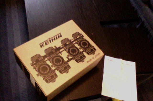

Ils sont arrivés chez mon pote pas loin d'Atlanta :dribble:
Dans une quinzaine de jour a la maison si ca se passe bien  :D

« Réponse #4548 le: 04 octobre 2012, 19H 31mn 59s »
J'aimerai bien trouver une boite comme ça au pied du sapin!  :D Bon si c'est une boite Dell'Orto je prendrai aussi  :D

« Réponse #4549 le: 04 octobre 2012, 19H 40mn 43s »
les fcr 39 c'est valable ?
