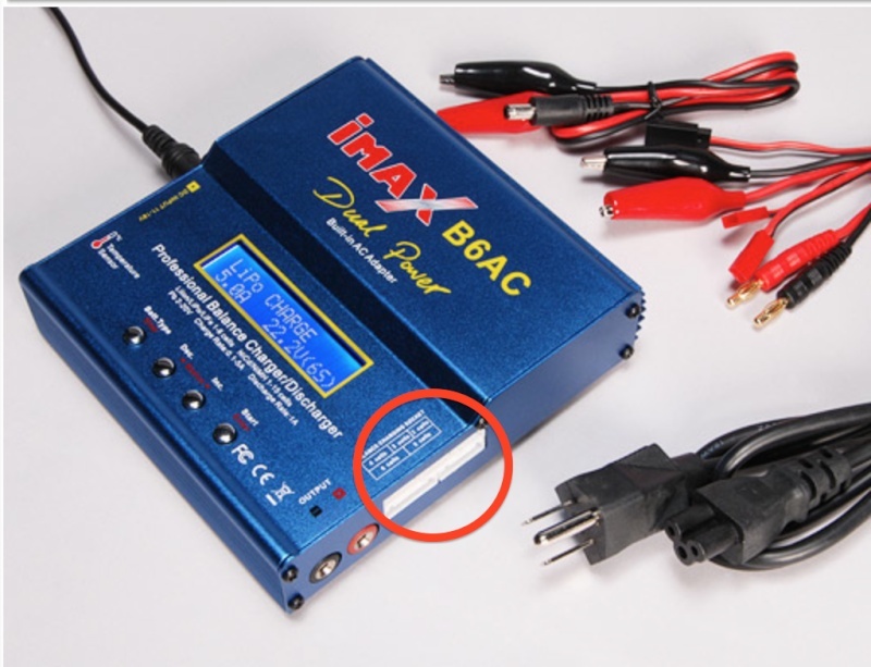

le imax est encore moins cher sur ebay si tu veux, mais du coup en regardant vite fait comment il marche, il n'utilise pas non plus la prise blanche.......
il se branche comme un chargeur standard, ou j'ai mal vu
Hors ligne jerome nimo
  • Messages: 3 213
« Réponse #7849 le: 06 mars 2014, 22H 08mn 25s »
Fais gaffe aux contrefaçon sur la ebay... Mais bon, j'ai pas regarder en détail les prix. (et bien prendre le AC /DC...)
Pour le branchement, tu as mal vu ;)
Pour les lithium tu as les prises d'équilibrage sur le coté gauche :
