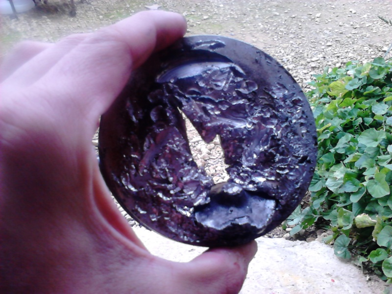

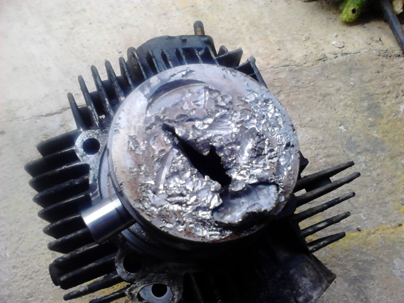

Le petit SS 91 d'un ami arrivé chez moi pour une remise en forme, y'a comme un problème de compression, je voit vraiment pas pourquoi ( âmes sensibles s'abstenir )
(désolé de la qualité des photos)
Soucis du cylindre Horizontale:
Et le piston basse compression
Un peut de taff en perspective
Modifié: 23 octobre 2014, 12H 37mn 31s par Wil600SS

C'est ce qu'on appel "faire un bisous à la soupape" !
Tu sais ce qui s'est passé ?

Ouai c'est de la bonne soupe de grand mère
Sa lui est arriver lors d'une journée de roulage au Haute Saintonge en bout de ligne droite, il a débrayer et couper le moteur mais trop tard. Je sais pas trop ce qui a pu ce passer, mais je pense que la soupape a céder et elle à fait pas mal d'aller retour. La courroie était pas couper, mais pour le coup elle s'est décaler, vu comment la tête de soupape a défoncer la culasse et le piston. Pour dire le guide de la soupape est remonter d'1cm et c'est plutôt un guide ovale que cylindrique
Bon faut dire que la mémère elle a 96 000 kms au compteur. Mais elle a toujours été entretenu au poils par mon père (ancien mécano moto), donc de ce côté la pas de soucis. Mais je pense qu'elle a pas aimer rester un peut plus d'1 an sans servir et aller direct sur la piste. Faut pas les brusquer les grand mère
La je vais bien lui nettoyer et passer un coup de vernis sur le piston et la culasse pour mettre en vitrine chez lui

Y'a plus qu'à ouvrir le bouzin et le refaire complètement là, car 96 000 kms + ce qui viens de lui arriver, les coussinets doivent être aplati, les roulements de vilo carré.....
La bielle n'a pas bougé ??

A mon avis la bielle a du bouger quand on voit le reste. Le bas moteur avait été refait il y a 30 000 bornes de souvenir. Mais la je pense que c'est tout mort. Du coup on change le moteur et celui ci sera refait à temps perdu le jour ou l'ami voudra la remettre en configuration route. La il y a vraiment beaucoup de frais à faire pour refaire tourner celui d'origine.

Ce n'est pas un morceau de soupape planté dans le piston çà ?

si

23 octobre 2014, 16H 53mn 53s »
Signe "César" dessus

si si c'est bien le reste de la soupape incruster
