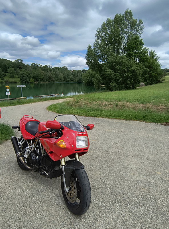

Réponse #12891 le:
24 mai 2024, 13H 58mn 18s »
La mamie se porte comme un charme...
Petite boucle de 60/70kms : pas d'incontinence, et pas d'extinction de voix

Super nouvelle Fred!
