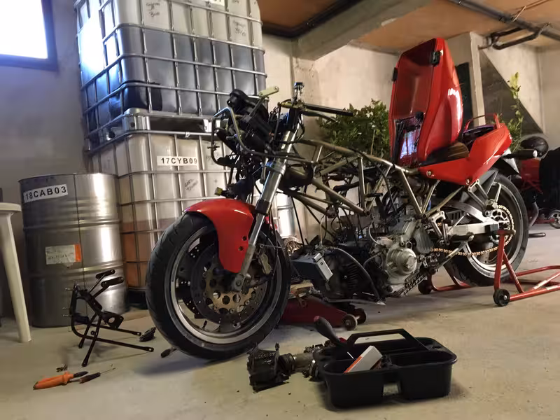

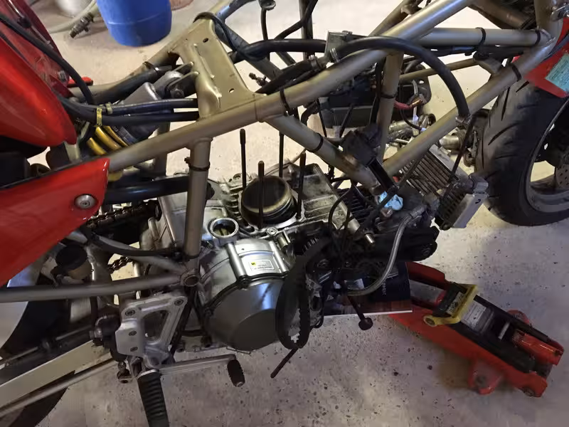

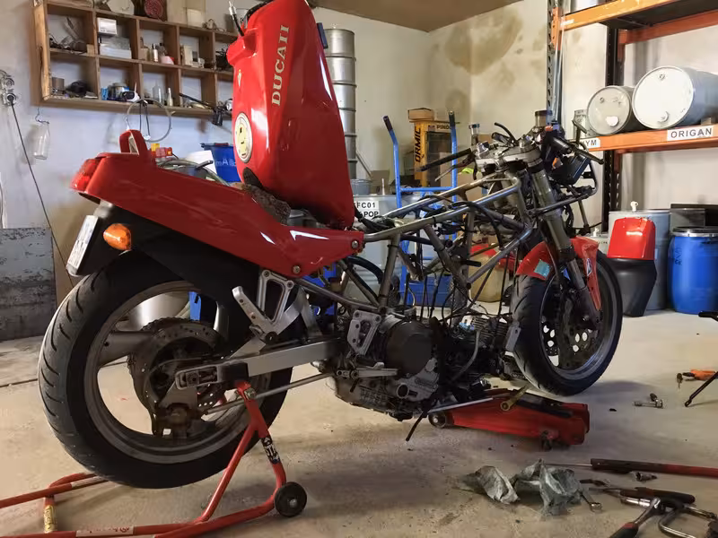

Pour recentrer, pour le souci d'accessibilité de la culasse verticale, quel est l'ingé Ducati qui m'a pondu cette traverse pile au milieu du cylindre sur les SS :
Punaise, pouvait pas mettre le même cadre que les monster ? Ou à minima boulonner la traverse, histoire de déculasser pénard sans sortir les 3/4 de la moto ?  :ranting:

C'est sûr que quand on voit tes photos, ça a l'air aussi facile que de faire une vidange ou de changer les bougies  :lol:

Comprend pas Ben... en quoi l'amorto gène ? On est d'accord que la seule solution (à part dépose complète) est de basculer le moteur vers l'avant autour du support arrière ?
  • Messages: 8 770
« Réponse #13226 le: 28 janvier 2025, 12H 16mn 09s »
Non pas besoin de bouger le moteur dans le cadre. 8O
Tu bascules la tête d'amortisseur et ça suffit. Pour le faire je me suis fait un support qui se fixe dans le bloc moteur par en dessous (comme une béquille centrale). Et ensuite tu peux faire ton jeux au soupape.
Tu vires le bac batterie pour l'admission.
C'est pas aussi accessible que pour d'autres moteurs mais ça se fait très bien. :wink:

Tu n'y es pas  :wink:... la question n'était pas de faire le JAS de la culasse arrière d'un SS, mais de sortir ladite culasse pour pouvoir remplacer les joints toriques des conduits d'huile.
Or j'ai l'impression que le mieux le moins pire est de basculer le moteur vers l'avant (cf. photos du desmodue garage ci-dessus), ce qui implique de démonter un paquet de trucs.
Pour moi qui ait un niveau "moyen" en mécanique moto (distrib/JAS ok, mais je n'ai jamais ouvert de moteur par exemple), ce qui me freine ici - outre un grand garage pour pouvoir opérer confortablement - c'est l'outillage spécifique (clé courbée de culasse,...), les écrous/boulons/vis foirés que je vais rencontrer à coup sûr, et bien sûr le remontage propre et surtout conforme à l'origine des nombreux éléments démontés.

Pour sortir la culasse et le cylindre il faut basculer le moteur car à part mettre un coup de disqueuse dans le cadre ou s'appeler Oudini je ne vois pas d'autre solution.
