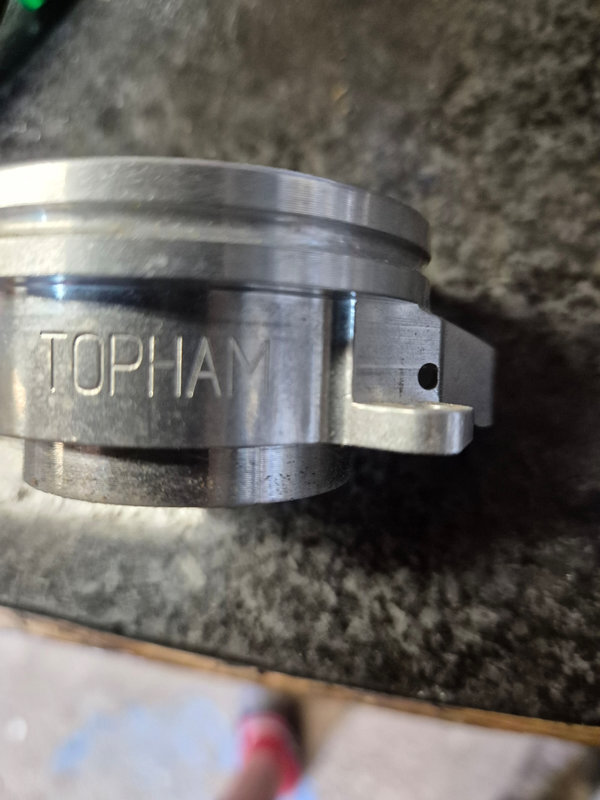

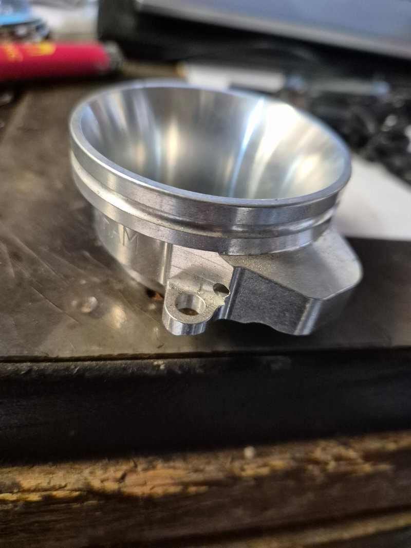

« Réponse #13593 le: 15 septembre 2025, 09H 22mn 14s »
merci desmodid. :thumbsup:
Ca ressemble beaucoup à ce j'ai besoin.
Deux interrogations cependant:
La cage couvrant les pointaux de starter et ralenti est bien présente mais n'est pas reliée au cornet et donc, non filtré! seul un petit trou sur le coté....normal ou pas?
Peux tu mesurer la hauteur hors tout de tes cornet pour valider adaptation sur BA ?
Merci pour tout

Merci Mask,
Les cornets de desmodid semblent vraiment convenir...J'ai également trouver les cornets chez MPP-R, ou la cage est également présente. Je ne comprend toujours pas pourquoi les pointeaux semblent pas passés par cornet et BA  :ranting:

Hors ligne desmodid
  • Messages: 107
« Réponse #13598 le: 15 septembre 2025, 21H 54mn 02s »
Merci pour tout
slt, la hauteur totale est de 31,7mm
