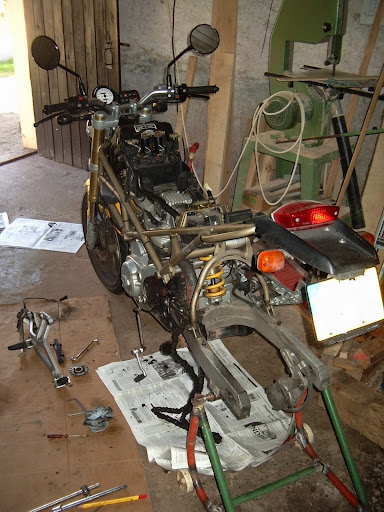

"Réfection" des carburateurs, et changement des gicleurs principaux.
Le colis arrivé de chez Roadsitalia :
Oh ben merde, y'a deux trucs qui sont tombés, à quoi ça peut bien servir ? :siffler:
Et parce qu'il faut bien qu'elle rote aussi fort qu'elle pète, le filtre K&N qui va bien et la boîte à air modifiée :
Remontage des carburateurs, nettoyage de pas mal de pièces, et changement des silentblocs de la roue arrière.

Visiblement il me manque l'entretoise qui va du côté de la couronne sur la roue arrière... Est-ce que quelqu'un connaîtrait l'épaisseur de cette entretoise ? Parce qu'actuellement les tiges filetées de la couronne frottent un peu contre le bras oscillant :siffler:

Et l'avancée actuelle c'est que j'ai une poulie d'arbre à cames qui est morte (elle s'est usinée sur l'AAC), et c'est la fête pour trouver des pièces en plein mois d'août  :cry:

Sinon est-ce que quelqu'un connaît l'ordre "d'empilage" des pièces au niveau de la platine de repose-pieds et de la béquille latérale ?
C'est platine -> entretoises -> béquille -> carter ou platine -> béquille -> entretoises -> carter ?
Merci ! :cheers:
Merci ! :cheers:
Pour le remontage :
Carter->Entretoises->béquilles->platine repose pieds.
« Modifié: 14 août 2009, 20H 14mn 07s par BABA »

Pour le remontage :
Nickel, merci :bowdown:

J'avais mis une photo avec l'ensemble platine et béquille démontées, mais elle n'apparaissait plus :ranting:
Je l'ai remise sous imageshack du coup... elle devrait rester visible maintenant :wink:
