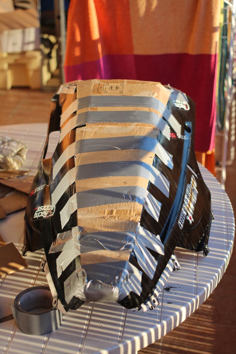

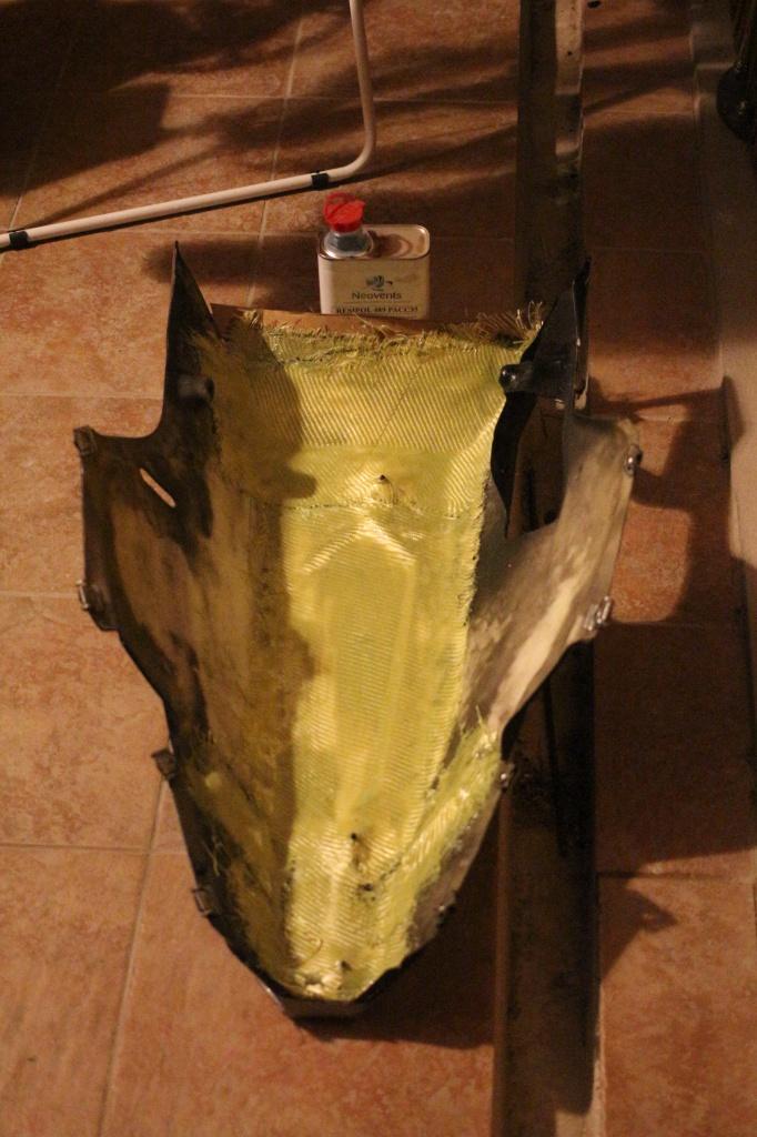

Modification du sabot pour le rendre Racing Touch  :D
J'ai le sabot en poly mais copie origine, c'est à dire en 2 parties (du coup une belle fente au milieu) + un énorme trou de 10 / 15 cm de large sur 30cm de long, sans compter qu'il n'y a pas de rebord pour retenir l'huile et puis 2 petits trous pour faire racing (ou aéré je ne sais quoi). Bref, pas envie d'acheter un nouveau sabot qui va me couter 100€ et que j'aurais encore à peindre, alors j'ai décidé de modifier mon sabot en faisant une belle manoucherie ! Suite à ma chute de l'année dernière, il me reste de la résine et de la fibre de kevlar (oui je sais c'est du luxe, mais j'ai que ça et au moins ça sera solide   :D), alors...
D'abord un moule en carton  :D
Puis découpage de la fibre de kevlar (bien calaire) en prévoyant 2 couches, la 2ème recouvrant plus largement la 1ère, et on colle tout ça avec la résine (par contre, je flippe un peu sur le séchage, j'avais pas fait gaffe mais j'avais plus assez de durcisseur, on verra bien   :?), puis on met tout ça en place :
Une petite finition en ponçant les bords et en mettant un coup de peinture noire si j'ai le temps, et feu   :)

« Réponse #1076 le: 11 juin 2013, 11H 43mn 29s »
et le trou pour la bequille ça pose pas de soucis? il descend assez bas quand meme...
baptiste1996
Re : Moi et ma 848 pistarde
« Réponse #1077 le: 11 juin 2013, 14H 25mn 43s »
oui c'est ce que je me demande, une fois sec, je vais faire un test pour voir si 3 litre ça tient dedans...
« Réponse #1078 le: 11 juin 2013, 15H 29mn 42s »
dès que tu vas pencher un peu ça va couler.  :cry:
baptiste1996
« Réponse #1079 le: 11 juin 2013, 16H 07mn 27s »
ah mais ça va, je penche pas  :D
c'est une 1ère solution pour être accepté pour cette petite compétition, faudra que j'améliore ça pour la suite, mais c'est sur qu'il faut que je le ferme entièrement ;)
