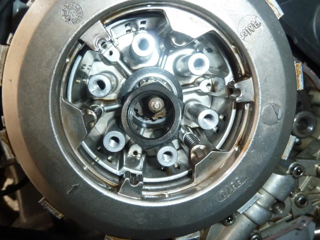

Bonjour,
GROSSE exhumation de post!  :wink:
Il se trouve que j'ai eu le même problème en revenant de ballade vendredi! Levier d'embrayage durci et impossibilité de débrayer ou d'embrayer, pas facile de rentrer du coup.
J'aimerais savoir si depuis la publication du post (il y a 3 ans), une autre personne a eu ce genre de problème, ou si l'un d'entre vous connaît la solution!
Ma 695 a environ 23800 km, elle est de 2006, et le niveau de DOT 4 est bon!
Merci.
Ch'ti Power!!!
Hors ligne Momie212
  • Messages: 25
Re : Problème embrayage sur monster 695
« Réponse #14 le: 24 mars 2013, 19H 33mn 46s »
Plus besoin d'aide, j'ai trouvé le problème! C'est l'écrou principal qui est desserré! Pour les mécanos, inutile d'aller au concessionnaire pour réparer, enfin, il faut un peu de matos!
Ch'ti Power!!!

Merci pour la photo.
Ca me conforte dans l'idée que j'ai bien fait de changer de concessionnaire.  :ranting:

tiens, vu qu'à 64 000, le mien patine chouia et que je regarde le changement de disques, tu fais comment sans les outils ducati pour comprimer les ressorts au remontage ?
Hors ligne Momie212
  • Messages: 25
« Réponse #17 le: 25 mars 2013, 21H 28mn 19s »
En fait c'est tout con, pour comprimer les ressorts, il suffit de positionner ton ressort dans son logement, tu mets ta vis au bout de ta clé alen (du 5 je crois),  tu pousses et tu sert en même temps! Inutile de faire le bourrin, la résistance des ressorts est pas immense!
Si tu veux je peux faire un tuto pour la première partie en tout cas, (dépose du carter et résolution de mon problème)!
